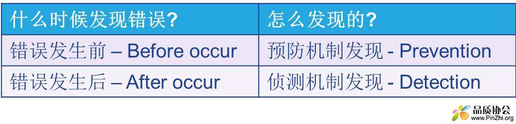

1. 什么时候我们能发现错误?
我们有时在错误真正发生前就能发现它们,有时在错误发生后才发现。前者我们是通过预防机制来发现,后者是通过侦测机制来发现的。

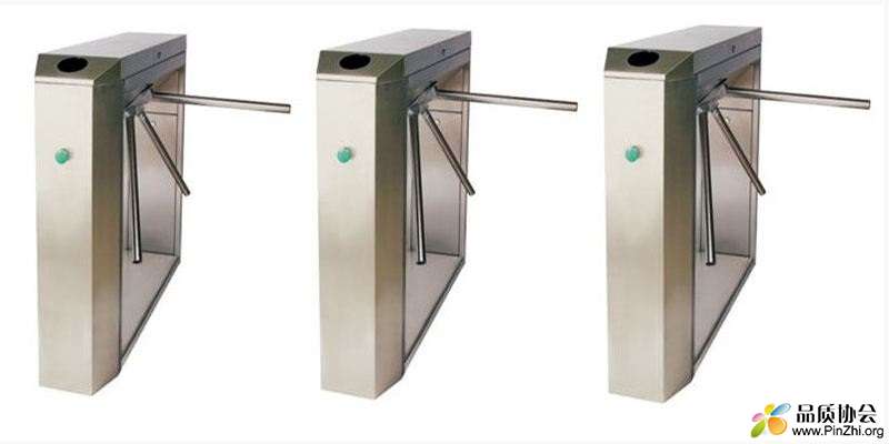

预防性控制:
闸机只能单向转动,只出不进或者只进不出。

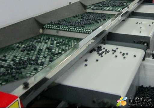

侦测性控制:大家在买水果的时候会发现很多水果是根据果实的大小来分级定价的,那么多的水果是怎么按照大小挑选出来的呢?下图是蓝莓筛选机的图片,筛选机的轨道是由网板一级一级组成的,从小孔逐步变成大孔,水果从轨道通过后,就会自动按照从小到大的顺序被区分开了,这就是侦测性控制。

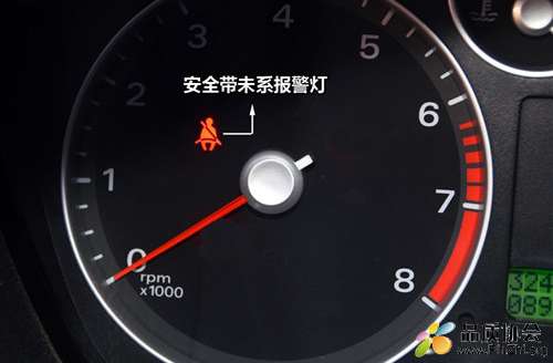

预防性警报:
现在很多的车都有这个功能:提示有安全带未系。

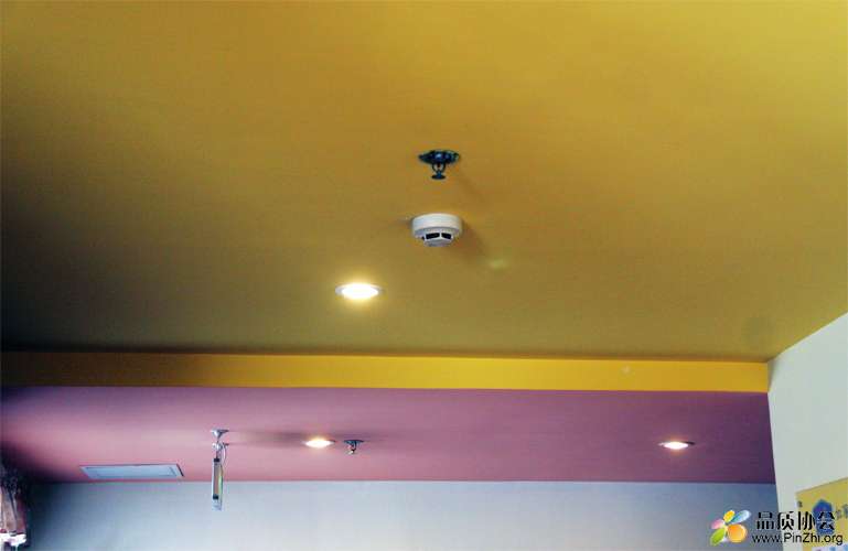

侦测性警报:常见的烟雾探测器就是侦测性警报的例子,一旦有烟雾发生就会被探测到并触发报警。
