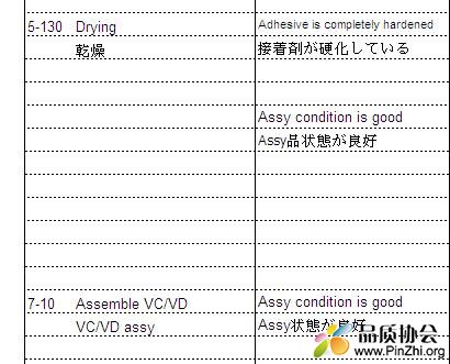

一份日本公司工厂PFMEA供参考

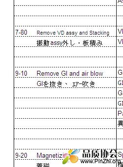

有对应的过流程图和控制计划吗?  5-130怎么跳到7-10 中间的过程呢 是和流程图相符吗 ?7-80 跳到9-10
最后一项数量不对的 原因是工作失误  这样没法有效的控制,
能否解答下我的疑问?
