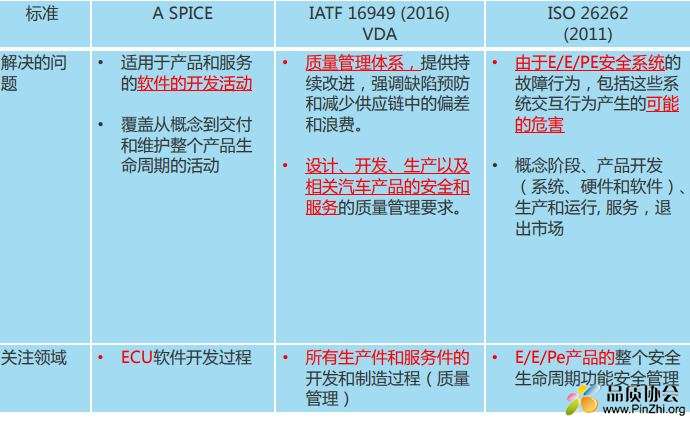

ISO 26262-2011 VS Auto Spice VS IATF16949-2016关系图

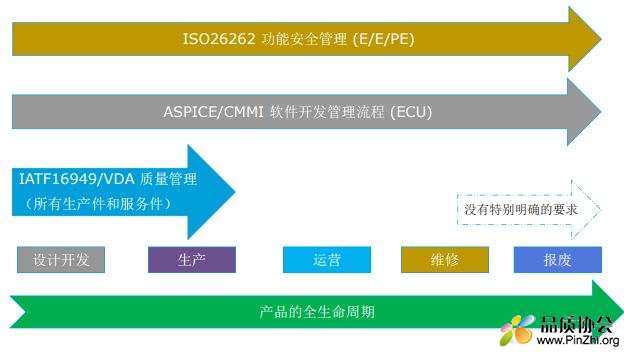

从产品的生命周期看ISO 26262-2011 VS Auto Spice VS IATF16949-2016
