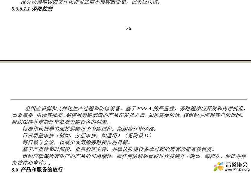

请问新版16949中8.5.6.1.1旁路控制是什么意思?既然是8.5.6.1更改控制-补充的子条款,应该与变更有关吧??
我看到有的版本翻译为,“旁路控制”,有的版本翻译为,“过程控制的临时更改”
内容有的解释为:代工厂/代加工的控制、或者“替代检验”/“替代控制方法”的控制;
个人认为“过程控制的临时更改”“替代控制方法”好像更靠谱,为了编写文件不跑题,请大神给确认一下!
另外该条款应该怎么理解和执行,“替代控制方法”是不是只要在使用时“开发”“批准”就可以了?

应急替代管理

应急替代管理

 楼主| 发表于 2017-9-19 14:14:55 | 显示全部楼层
AHZY 发表于 2017-9-19 11:47
能把标准发来看一下吗,我的标准8.5.6.1.1没见旁路控制的说法呀
就是这个~~

我的翻译的是过程控制的临时更改

过程控制的临时更改

控制计划风险识别时制定或控制计划实施过程针对问题的替代方法

过程控制的临时更改.  旁路控制是乱翻译的。

过程控制的临时更改是对的;不过通用的顾客特殊要求里也有说是旁路。
