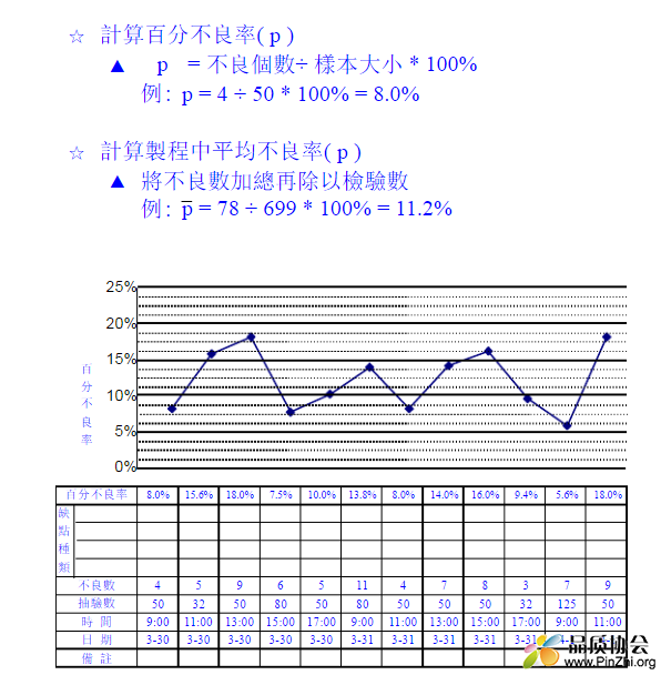

请问下有没有人知道怎么做计数型的SPC。就是用检具进行。

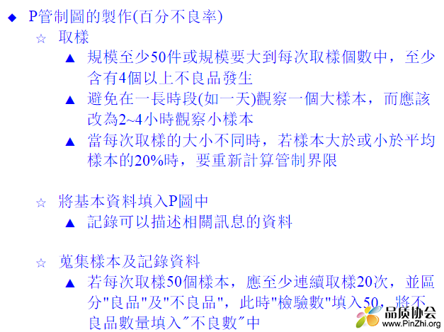

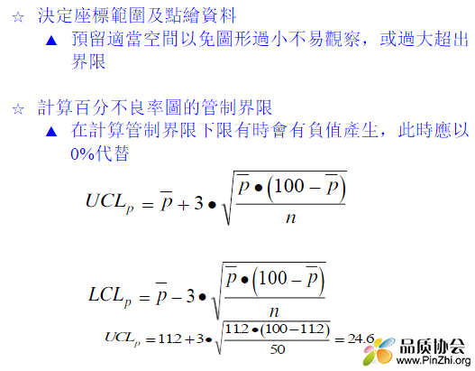

用P管制图,具体操作如图
采样
采样
制图
制图
计算
计算
