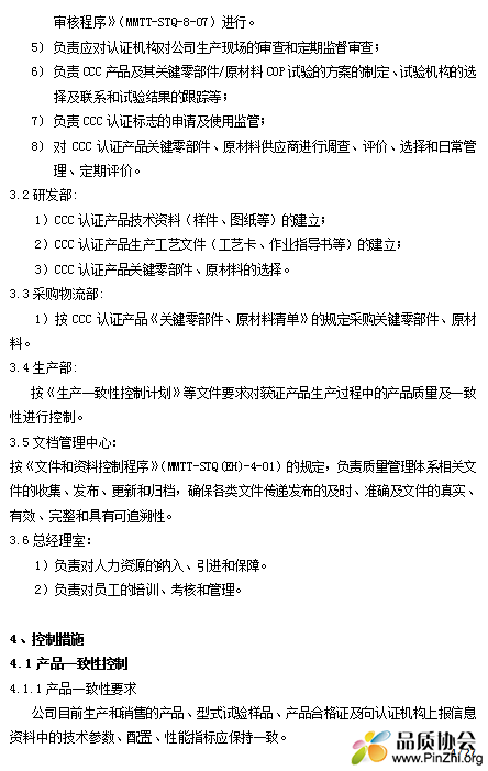

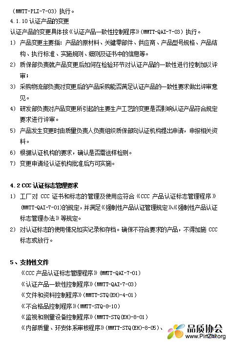

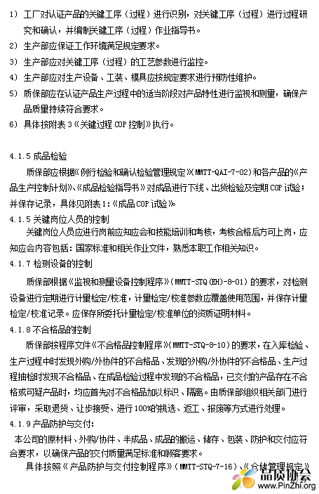

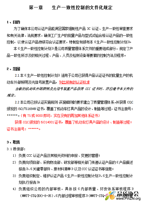

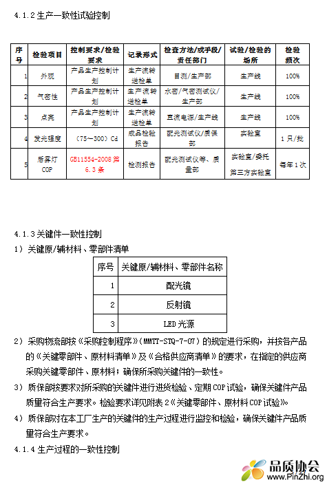

  第一章   生产一致性控制的文件化规定
  第二章   产品涉及的标准及相关部件、过程的控制规定
  第三章   COP试验设备、人员的控制要求
  第四章   生产一致性控制计划申报、变更和执行的要求
  第五章   工厂对发生生产不一致情况的处理规定
  第六章   工厂对产品不一致的追溯处理措施
附表1  成品COP试验
附表2  关键零部件、原材料COP试验
附表3  关键过程COP控制
COP生产一致性控制计划-机动车照明及光信号装置.zip
