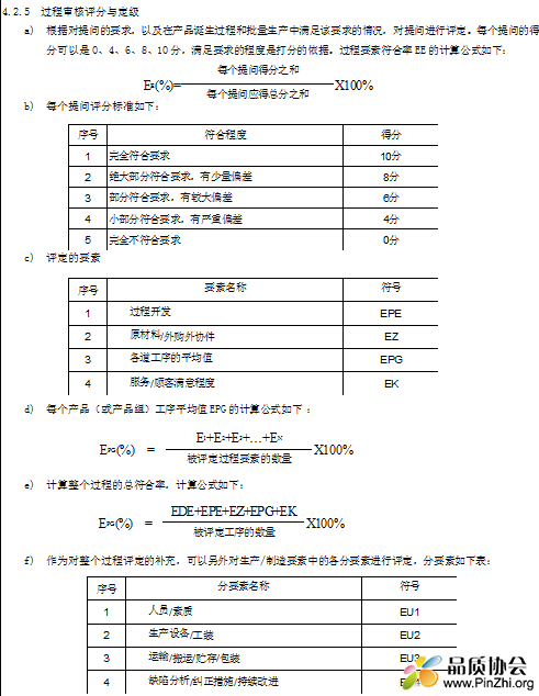

2.1   过程审核:用来评价/测定在过程开发和零件生产各阶段的过程和工艺质量是否满足了使顾客完全满意的条件。分为在新产品(产品诞生中)的过程审核及在批量生产时的过程审核。
2.2   新产品(在产品诞生中)的过程审核:包括对依照顾客签发的委托书对产品和过程开发的全部任务进行评价。
2.3   在批量生产时的过程审核:包括对实际生产中全部过程和工艺进行评价。

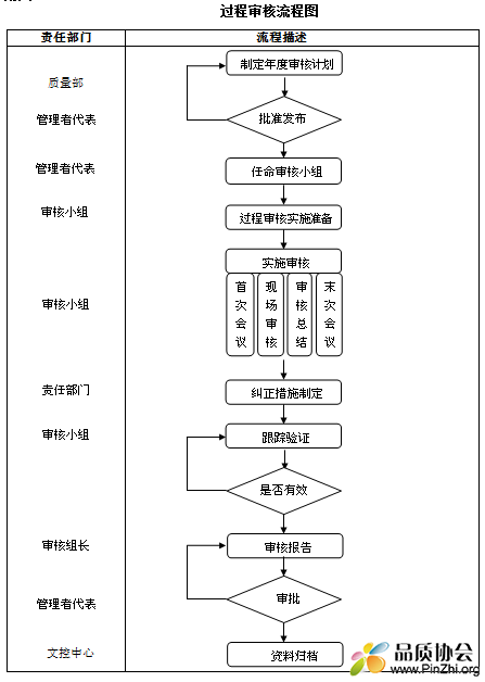

4.  程序
4.1 过程审核控制流程:详见附图

4.2.4  现场审核
a)  审核员到受审部门审核时,受审部门负责人或代理人必须在场配合审核。
b)  审核员依据过程审核检查表,通过询问、 观察现场、查阅记录等方式, 验证所审核的活动是否符合规定的要求。

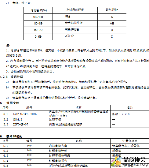

c)  过程审核时发现问题,由过程审核员提出不符合和改进建议,并以过程审核报告的形式分发到相关的部门。
d)  过程审核报告的内容包括过程审核总结、过程审核发现的问题、过程审核提问评分一览表等内容。
