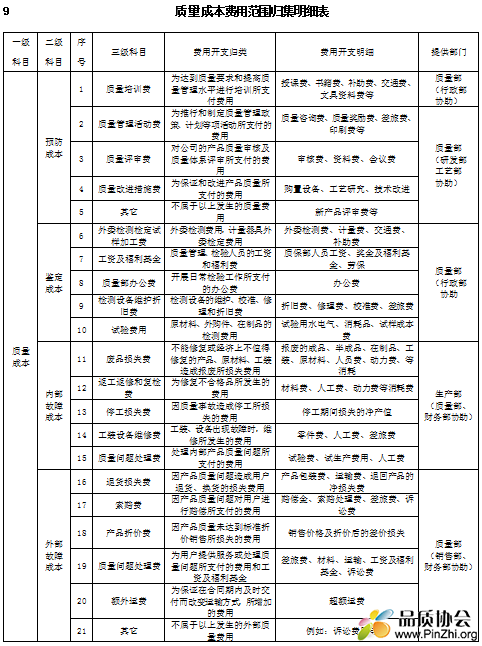

5.6.2.1所有质量成本原始凭证由发生部门负责收集原始凭证,并归集至财务部统一核算。归集方式及内容见附录A(质量成本费用范围归集明细表)。
5.6.2.2各归口部门根据各自的主管范围及有关资料将质量成本费用分别填入“预防成本统计明细表”、“鉴定成本统计明细表”、“内部故障成本统计明细表”、“外部故障成本统计明细表”,每月5日前交财务部。
