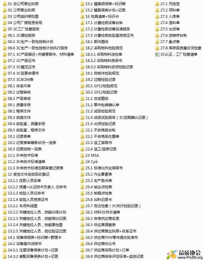

3C认证,工厂检查清单
  • 查总公司营业执照
  • 查公司营业执照
  • 查公司组织架构图
  • 查厂房租赁合同
  • 查上年度3C工厂检查报告(签字盖章原件,不合格项应关闭)
  • 查3C强检报告、公告报告、产品描述报告、关键零部件/材料清单、生产一致性控制计划、100%例行检验记录、定期确认记录、生产一致性运行报告一致性
  • 查3C产品证书、模压证书、变更申请书及3C产品各一个(产品外观、结构、模压标识应与3C申报/变更资料、3C产品证书、模压证书一致)
  • 查体系内审、过程审核、产品审核资料(不合格项应关闭)
  • 查体系文件、文件清单、发放/回收/销毁记录、有效性评审记录(应有文件和记录管理程序、内部审核管理程序、不合格品管理程序、产品防护管理程序、3C标志管理程序、3C变更管理程序)
  • 查记录表单、表单清单(保存期限的规定:与3C相关表单最少保存12个月,进货、过程、出货相关检验表单保存15年)
  • 查外来文件、技术标准、有效性评审记录(应有CNCA-C11-07:2014、CQC-C1107-2014、CNCA-00C-005 、CNCA-00C-006 、CNCA 2001年第1号、实验室相关标准)
  • 查受控文件清单发放/回收/销毁记录
  • "查在职人员名单、特殊岗位人员任命书及职责说明书、关键岗位布局、关键岗位人员培训及技能评定记录、(特殊岗位人员:管代、顾客代表、质量&认证技术负责人、检验员、内审员、实验员,应明确重大/批量异常时可以停止生产的人)、(场地平面布置图,标的关键工序与生产一致性控制计划一致,与现场标识牌一致)、(关键岗位人员:与“生产一致性控制计划”的规定一致,应具备上岗资质,提供培训计划、培训记录、技能柔性图、岗位验证记录)"
  • 查关键设备明细表、操作规范、保养计划、保养记录、维修记录
  • 查关键模具明细表、保养计划、保养记录、维修记录
  • 查检具明细表、校准标签、校准报告、操作规程、点检记录
  • 查计量检测设备及量具明细、校准标签、校准报告、校准实验室资质证书、计量授权证书
  • 查3C关键件图纸、检验规范、抽样标准、进货检验记录一致性
  • 查3C产品过程检验规范、首巡末检验记录、首末件实物一致性
  • 查3C产品GP12检查规范、检查记录、检查标识一致性
  • 查产品图纸、检验规范、抽样标准、包装方案、出货检验记录一致性
  • 查不合格品的标识、台帐(处置结果记录)返工作业指导书/记录、不合格品处置单, 分析报告(采购物料质量信息反馈单、一页纸报告、经验教训)
  • 查测量系统分析MSA
  • 查过程能力分析CPK
  • 查关键岗位作业指导书、作业要素表、生产条件表、始业点检记录、自主检查记录 (受控有效文件悬挂在作业现场,按要求点检、自检并记录)
  • 查关键件供应商名录、评定资料、协议书(调查表、营业执照、体系证书、PSW报告、质保书、出货报告、协议书)、采购计划、业绩监控记录
  • 查物料标识(定置定位、帐物卡一致,检验状态明确,先进先出)、进出库单据、台帐、盘点表、定期检查记录
3C认证,工厂检查清单.zip (8.38 KB, 下载次数: 608)
