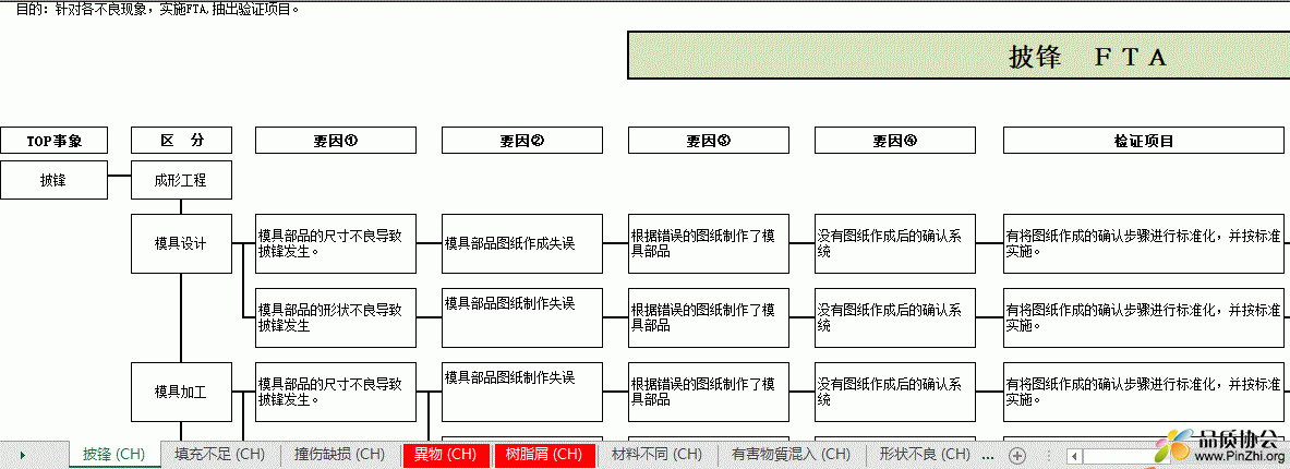

一份不错的成形品故障树分析(Fault Tree Analysis, FTA)
之前汇总的一份成形品的故障树分析,分享给有需要者。针对如下问题:
  • 披锋 (CH)
  • 填充不足 (CH)
  • 撞伤缺损 (CH)
  • 異物 (CH)
  • 树脂屑 (CH)
  • 材料不同 (CH)
  • 有害物質混入 (CH)
  • 形状不良 (CH)
  • 刻印不良 (CH)
  • 尺寸不良 (CH)
  • 碳化物异物不良 (CH)
  • 现品票错误 (CH)
  • 数量过不足 (CH)
  • 異品 (CH)
成形不良 FTA.zip
