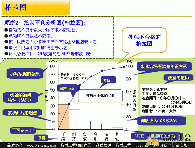

柏拉图 (Pareto Diagram) _定义,目的,编制程序
柏拉图(Pareto Diagram)_定义,目的,编制程序

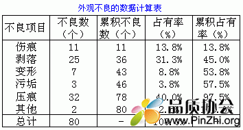

顺序1:编制表格整理数据
●根据不良个数从多到少重新排列项目。
●寻求累积不良个数。
●相对全体算出每个项目所占的比率(%)。
●算出占有率的累积。
外观不良的数据计算表
外观不良的数据计算表
外观不良的数据计算表
柏拉图(Pareto Diagram)绘制不良分析图

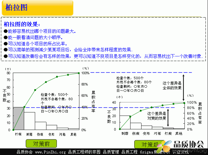

柏拉图(Pareto Diagram)的效果图
