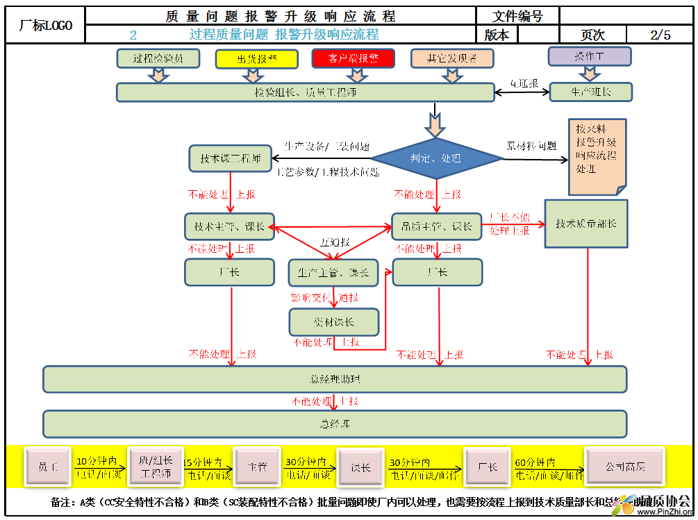

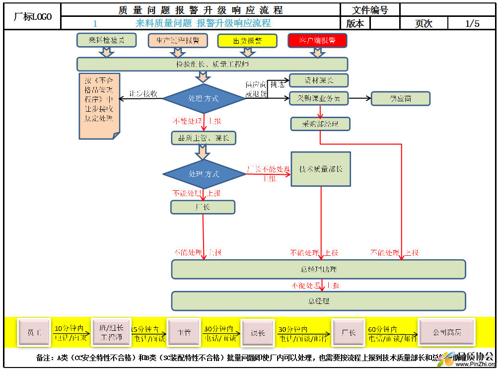

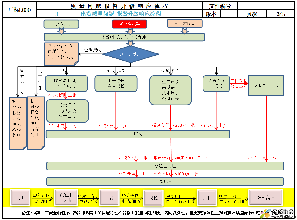

三级文件
  • 来料报警
  • 过程报警
  • 出货报警
  • 客户端报警
