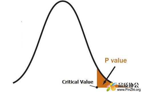

  • 显著
    当大多数人说某事是“显著的”时,他们的意思是重要的,值得你注意。但是在统计意义上,“显著”指的是我们观察到的可能性不是偶然的结果。统计人员知道,在实际中,显著的结果往往与重要性并无关系。实际和统计意义之间的区别很容易被人们忽视。检验显著性与否的指标就是大家所熟知的P值

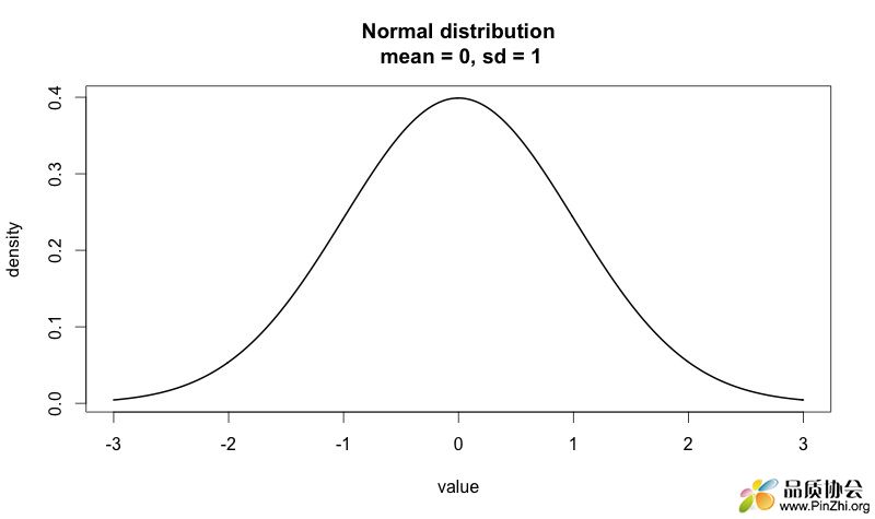

  • 正态
    这个词的英文是“Normal”,正常的意思。通常,说某事物是“正常的”往往意味着它是普通的。例如,我们可以认为温度24°C为“正常”。而“不正常”这个词往往带有负面含义:“敲打玻璃不正常。”但是在统计意义上,数据是“正常(Normal)”的时候,意味着熟悉的钟形曲线,符合正态分布,即使数据不正常(Normal)也不是什么错事。

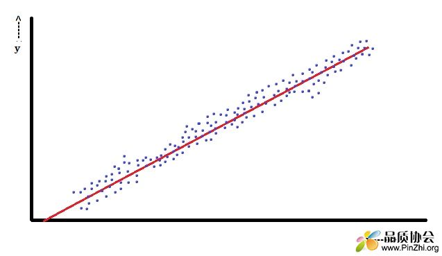

  • 回归
    在日常生活中,“回归”指的是收缩、衰退或向后运动。如果你没有接受过统计学方面的基本培训,那么你可能不会马上想到“回归”是指根据输入变量预测输出变量。

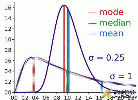

  • 平均
    在统计学中,算术“平均”(或平均值)是观察数除以观测值之和的总和。但生活中,当大多数人听到并说出“平均”这个词时,他们并不是在考虑数学价值,而是在做一个定性的判断,这意味着某事是“如此”、“正常”、“公平”。

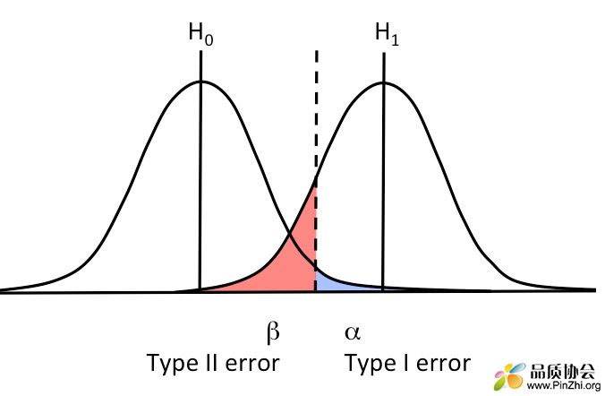

  • 误差
    如果你是统计人员,“误差”是估计精度的一个量度。对每个人来说,误差只是一种错误。

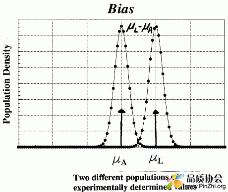

  • 偏差
    在统计学中,“偏差”是指某一特定工具或量具与参考值相比所进行的测量的准确性。然而,在日常生活中,偏差往往不一致或错误。

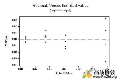

  • 残差
    对于大多数不是统计人员的人来说,“残差”是一个关于遗留下来的东西的花哨词汇,而不是观察值和拟合值之间的差别。

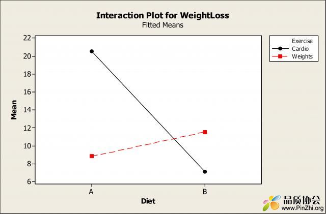

  • 交互作用
    人们往往用这个词来谈论他们与他人的交流。对于统计学来说,这意味着一个因素的影响取决于另一个因素。

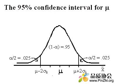

  • 信心(置信)
    在统计学中,置信区间是一个值范围,从一个样本中派生出来,它很可能保持一个总体参数的真值。置信度是指如果你多次对人口进行抽样计算,你将得到的人口参数的置信区间的百分比。
