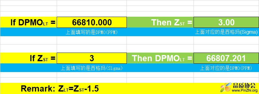

楼主: yu516769979
CPK与不良率(PPM)对照表, DPMO(PPM)和西格玛换算公式表格

发表于 2022-5-22 11:23:36 | 显示全部楼层
楼主,您的计算公式不对,3西格玛对应的DPMO应该是66810.
