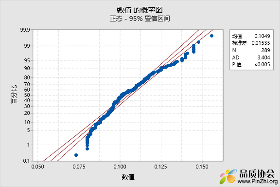

发表于 2023-11-22 21:53:18 | 显示全部楼层
非正态概率图
非正态概率图
非正态概率图

发表于 2023-11-23 08:18:29 | 显示全部楼层
sl1131884115 发表于 2018-12-18 15:40
P值≥0.05则表示数据符合正态分布,p值<0.05表示数据不符合正态分布对吗?请教一下。感谢。 ...
是这样
