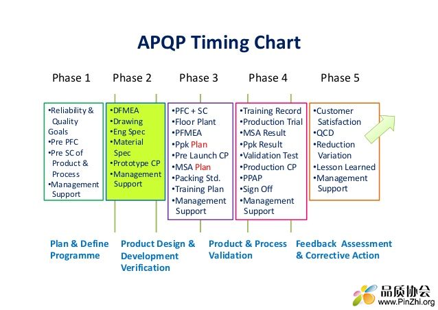

质量保证是一种以过程为基础的方法,其主要目标是在质量策划阶段来预防产品交付时可能出现的各种缺陷,以避免返工返修或报废。APQP就是这方面的经验总结之一。

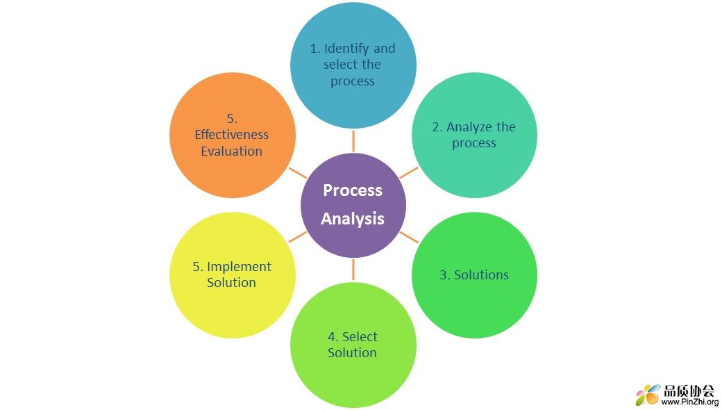

在流程分析中,我们分析流程以发现任何改进机会,发现所发生问题的根本原因并解决,如此循环往复,不断持续改善。

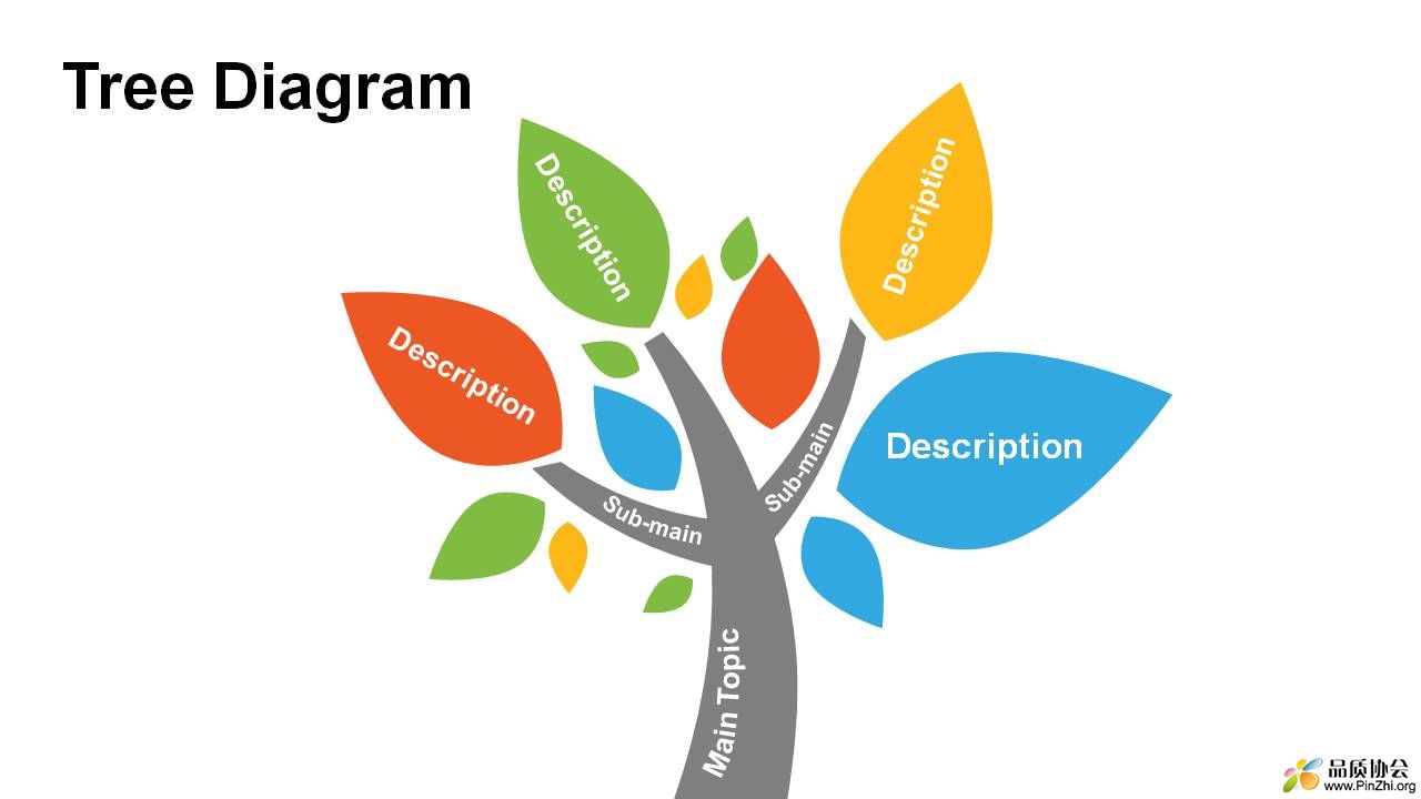

过程管理/控制工具,包括各种图形化工具,帮助我们找到思路并做出判断,还可以指导我们将资源用在优先程度更高的问题上。过程管理/控制工具的一些例子是亲和图、树状图、网络图等。

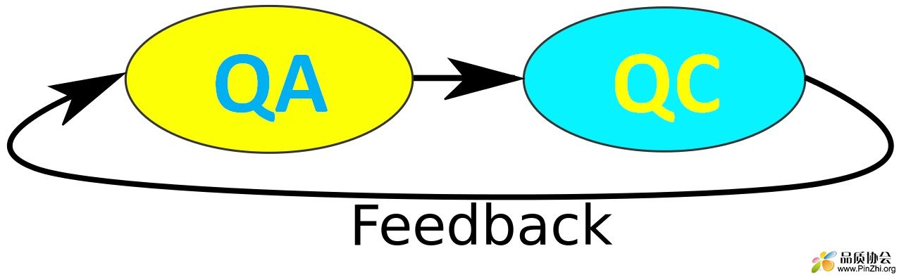

质量保证和质量控制是相互依存的。质量控制过程接收来自质量保证过程的输入,并将其反馈到质量保证过程中,以便不断改进质量保证的工作。
例如,如果项目团队在项目执行过程中发现了缺陷,他们纠正缺陷后,要将问题反馈到质量保证小组。质量保证人员会从流程、体系的角度调查这个缺陷的原因,采取纠正/预防措施,并据此更新相关的流程文件
一旦流程被更新,质量控制人员将遵循质量保证团队定义的过程,这样缺陷就不会再次发生。

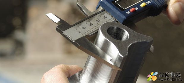

质量控制过程中使用的工具
一般来说,在质量控制过程我们会使用到三类工具。这些工具包括检验、统计抽样和QC七大手法。
在检验中,对缺陷进行物理检查并查看是否符合要求。
在统计抽样中,从批量中选择一定的样本数量,并检查它们是否存在缺陷以及一致性。

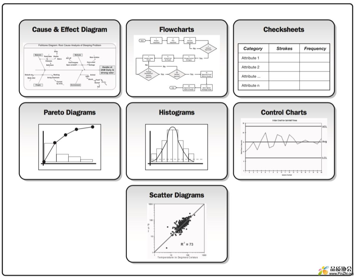

QC7大手法是散布图、控制图、柱状图、检查表、帕累托图、因果分析和流程图。这些工具可以帮助我们找到缺陷和确认产品的一致性。
