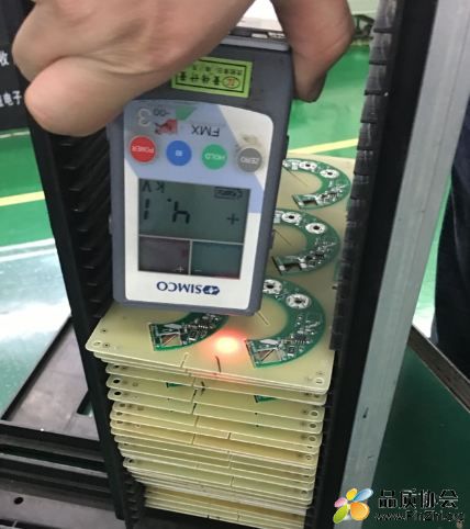

SMT作业完PCB 检测静电,显示<100V;装入料箱后(防静电料箱)静电超标(管理值<100V)
这是什么原因?怎么管控?

可能是没有静电释放途径,静电箱或静电车要良好接地

yes, 接地沒接好
或工廠是否有打地樁接好大地?

车,地都有接地。而且日常监测都在管控范围内

我想知道楼主用的是什么型号的静电测试仪?哈哈

(1) 加裝離子風扇在作業區域, 對著產品吹
(2) 工作檯面有否接地良好?
(3) 工作檯面乾淨與否?
