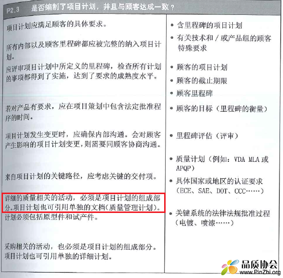

VDA6.3 p2.3有提到,質量管理計劃表必須是項目計劃表的組織部分,這個怎么做?
是要有一份質量管理計劃表+一份項目計劃表
還是項目計劃表里面涵蓋質量目標即可呢

依我的理解,这里的项目计划是整个APQP过程的计划表,而质量管理计划是APQP各阶段需要确认的点以及CP等,故项目计划应包含质量管理计划。但VDA6.3 2016手册里还有这样一句话:项目计划也可引用单独的文档(质量管理计划),所以也可以是两份吧,还请真正懂的大神指教

项目计划就是APQP计划表,质量管理计划表是CP

这个项目计划是指大的项目计划,侧重于大的阶段和交付物。项目质量计划类似于APQP计划,是主要管理项目中的质量评审、验证和确认的活动的。有的公司两者是不同人管理的,项目计划是项目经理为主管理,项目质量计划是PQM(或叫DQE,AQE,负责项目质量的工程师)管理。这种情况下,一定是分开的两个文件。
