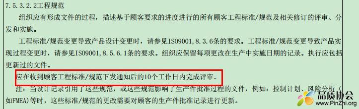

16949条款7.5.3.2.2工程规范有如下一句:
应在收到顾客工程标准/规范下发通知后的10个工作日内完成评审。见下图。
16949作为一个行业的标准,为何规定出如此具体的评审时间?它的目的是什么?且,为何标准在换版时,也没更改?
我认为:这句话没有任何必要,因为关于顾客工程规范的实施,顾客应有特定的要求,并下发给供应商。所以,这句话根本不应该存在,若一定要存在,可更改为:在收到顾客工程标准/规范下发通知后按顾客的特定评审时间进行评审(当然这也是多此一举)。
请各位发表高见!

IATF16949       7.5.3.2.2 工程规范
组织应有一个过程,以保证按顾客要求的时间安排及时评审、发放和实施所有
顾客工程标准/规范及其更改。
及时评审应当尽快进行,与顾客达成一致。
工程标准/规范的变更的结果,产品的设计变更在第 8.3.6 要求,当工程标准/
规范的变更的结果,在产品实现过程的变化参考第 8.5.6 和 8.5.6.1 的要求。组织
应保留每一更改在生产中实施的日期的记录。执行应包括更新文件。

ts16949  4.2.3.1工程规范  规定及时评审应当尽快进行,不应超过两个工作周。要知道在美国汽车行业对供方的一个PPAP的批准要20天。一个评审10个工作日是减少了时间。设计变更需要进行评审、验证。这个规定时间上是加严了。
