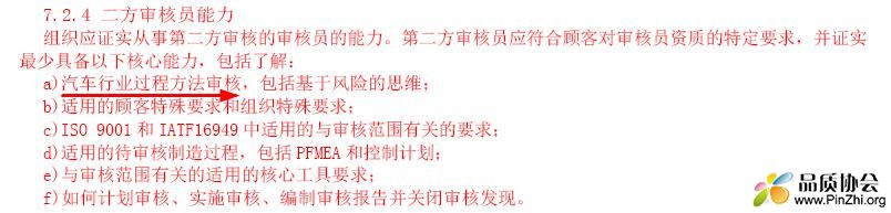

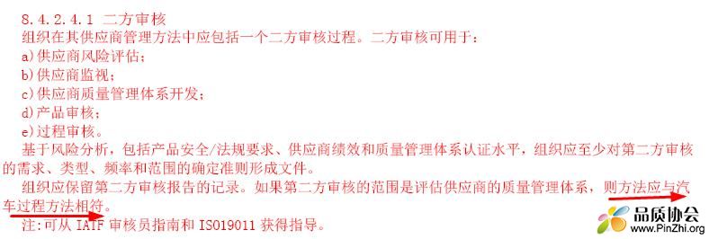

IATF16949-2016中多次提到“汽车行业过程审核方法”,如条款7.2.1二方审核员能力(见图1),8.4.2.4.1二方审核(见图2)。
VDA6.3是汽车行业过程审核方法。但若采用过程方法,针对每个过程,审核其输入、人、机、料、法、环、检、输出、标识、防护、可追溯性等,我认为也是可以的啊?但我不能确认。
请各位指教!
谢谢!
