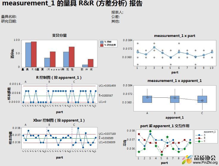

各位前辈看下附件MSA分析R&R如此大的原因

发表于 2017-10-25 10:34:19 | 显示全部楼层
仪器变差和人员变差都有点大

发表于 2017-10-25 10:36:15 | 显示全部楼层
dadaist 发表于 2017-10-25 10:34
仪器变差和人员变差都有点大
我想知道,你是从哪看出来仪器变差的.........
让自己变得有价值~~~φ(>ω<*)
70
28469
28331
发表于 2017-10-25 11:12:53 | 显示全部楼层
重复性不是很好不是代表仪器变差不太好么

发表于 2017-10-25 11:28:21 | 显示全部楼层
dadaist 发表于 2017-10-25 11:12
重复性不是很好不是代表仪器变差不太好么
SORRY,只看了第一张图.....但是,还是详细分析一下吧。
我没学过这个,如果能把思路写下来。
万分感激!!!

发表于 2017-10-25 11:32:01 | 显示全部楼层
我没学过这个,如果能把思路写下来。
万分感激! ...
其实我也是个水货,没有系统的学过
1393
1383
 楼主| 发表于 2017-10-25 13:53:56 | 显示全部楼层
选的样品分布不够好是吗?
56
54
发表于 2017-11-9 22:05:17 | 显示全部楼层
重复性和再现性都很高主要原因是量具分辨率不够啊。

发表于 2017-11-13 11:21:23 | 显示全部楼层
EV就是仪器变差,AV是人员变差。
重复性:由一位评价人多次使用一种测量仪器,测量同一零件的同一特性而获得的测量变差;在固定和规定的测量条件下连续(短期)试验变差;通常指EV——设备变差;仪器(量具)的能力或潜能;系统内变差;
再现性:由不同的评价人使用同一个量具,测量一个零件的一个特性时产生的测量平均值的变差;对于产品和过程条件,可能是评价人、环境(时间)或方法的误差;通常指AV——评价人变差;系统间(条件)变差。
