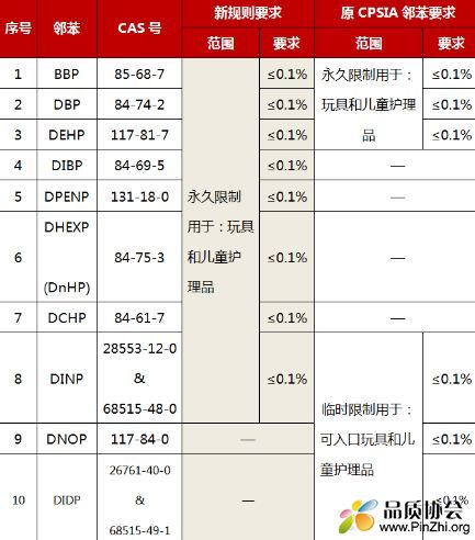

2017年10月18日,美国消费品安全委员会(CPSC)以3-2投票比表决通过了关于限制玩具儿童护理品中特定邻苯二甲酸酯的新规则。新规则扩大了适用于DINP要求的产品范围(从可入口玩具和儿童护理品扩大到所有玩具和儿童护理品),删除了被临时限制的DNOP和DIDP,新增了四项邻苯二甲酸酯的限制(DIBP、DPENP、DHEXP和DCHP)。新规则将于联邦公报刊登180天后生效,届时,输美玩具和儿童护理品需满足8项邻二甲酸酯(BBP,DBP,DEHP、DIBP、DINP,DPENP、DHEXP和DCHP)的限制,限值要求每项不得超过0.1%。
新规则与原CPSIA邻苯二甲酸酯要求对比概括如下:
