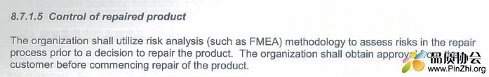

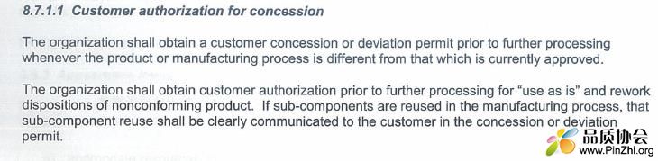

16949在条款8.7.1.1(见图1)和8.7.1.5(见图2)都说到了:返修产品在返修前,需顾客批准。
顾客有内部顾客和外部顾客,标准没有明确要求是外部顾客。对于制造过程中的半成品,发现不合格,需进行返修,但对交付的成品并不影响,此时,仅内部顾客批准,而不需要外部顾客批准是否可以?是否标准?
请各位发表高见!
谢谢!

发表于 2017-10-26 23:02:46 | 显示全部楼层
我的判斷此部分的顧客,是指外部顧客
主要依據是
已判定為不合格處置的產品代表不適合再處理成為合格產品,不可用,若要翻為合格品出貨則需要客戶特採
