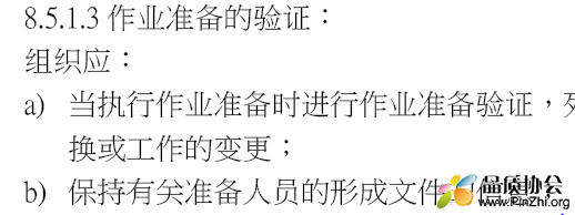

请问“首末件验证,是否必须要保留文件化的信息? ”只目视确认是否可以?

标准最后一条已经很明确了!
保留作业准备和首件/末件确认之后过程和产品批准的记录。
可以目视确认,但是需要提供确认批准的记录。
只看不记是不行滴。我们公司目前的做法是:首件自检,自检合格后专检确认批准。末件对比。

保留证据啊
