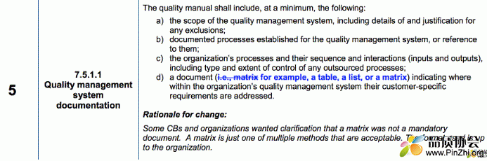

今天16949外审时,审核老师要求我们提供顾客有关体系方面(清单中的内容为:顾客要求,对应的过程,对应的文件)的要求清单,请问16949何条款有此要求,当然,这个我不能当场向审核老师问,否则他们会大怒。

7.5.1.1 d)一个显示组织质量管理体系内哪些地方满足了顾客特定要求的文件 (即:表格、清单、或矩阵)。

兄弟 这是必查的内容 7.5.1.1 d)一个显示组织质量管理体系内哪些地方满足了顾客特定要求的文件。

这个还真有。必查项估计是。
