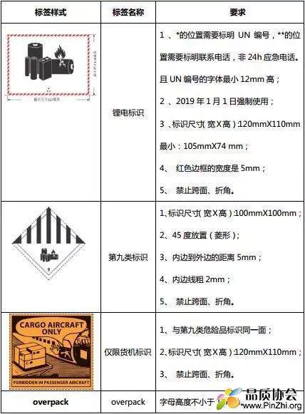

2.新版锂电标签中UN编码的字体最小为12mm高
新版锂电标签(见下面 表1)于2018年1月1日正式启用,旧版标签可延用至2018年12月31日。

表1.2018年锂电池空海运运输标签要求
2018年锂电池空海运运输标签要求
2018年锂电池空海运运输标签要求

 楼主| 发表于 2017-11-7 21:40:02 | 显示全部楼层
最后一项,Overpack, 字面高度不小于12mm.

发表于 2022-8-19 18:56:22 | 显示全部楼层
请问大佬,这个电池标签是哪个文件要求的,有出处吗?谢谢!

发表于 2022-9-24 17:14:28 | 显示全部楼层
标签有高清图吗?
