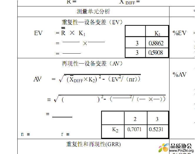

(已解决)关于MSA量具的重复性和再现性报告的一个疑问
72
503
428
发表于 2017-11-8 09:46:51 | 显示全部楼层 |阅读模式

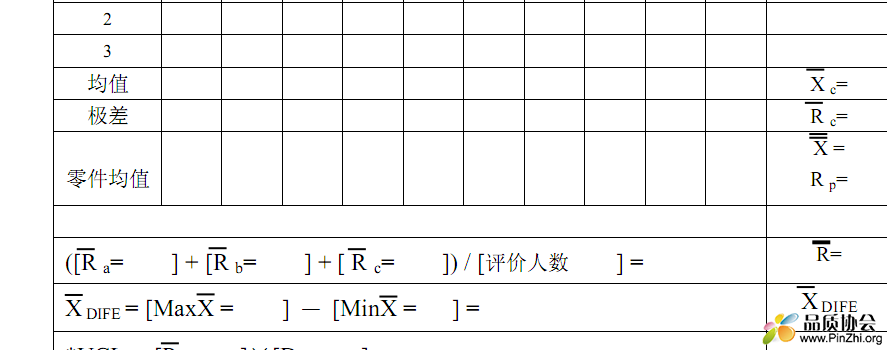

(在手册上看到了一条解释,如果根号里面为负数的话,AV值默认等于0.。。)
这里计算出来的AV的值,如果带入里面计算的值,XDIFF的值太小,而EV(也就是里面的极差R值)相对大一些,就会造成开根号里面的值为负数,服务开根号在表格中无解,也就是错误了,你们有发现过这种状况吗?
(之前在统计中,无意看到了这种结果,数据都是没错的,不知道遇到这种情况该怎么办??)

发表于 2017-11-8 10:36:45 | 显示全部楼层
没遇到过类似的情况,EV方还要除以nr 值呢 ,根号下怎么会出现负值 ?

 楼主| 发表于 2017-11-8 13:46:01 来自手机 | 显示全部楼层
以前的k值是二点多时候是不容易出现这种情况,现在k值只剩零点多的时候,是有这种可能的,稍微改一些数据,就出现错误了

 楼主| 发表于 2017-11-9 08:52:23 | 显示全部楼层
总感觉是这个版本的漏洞,可能需要加一个绝对值吧

发表于 2017-11-9 11:01:23 | 显示全部楼层
linkai 发表于 2017-11-8 13:46
以前的k值是二点多时候是不容易出现这种情况,现在k值只剩零点多的时候,是有这种可能的,稍微改一些数据 ...
直接换个格式用

 楼主| 发表于 2017-11-9 11:15:58 | 显示全部楼层
??什么意思

发表于 2017-11-9 12:44:52 | 显示全部楼层
我也遇到过,后来改了一组数值
