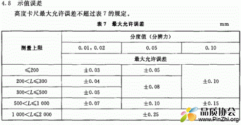

各位大侠好!
有个问题想请教:
我司使用高度规对制品的高度进行现场管控,制品的高度控制要求为42.985~43.045mm,那请问使用量块组合设定到多少程度范围内是正常范围?
也就是说,要求是上述要求,但是组合量块拼接起来不可能精确到那个程度,那多少程度范围内是正常范围?有相关的国家标准文件吗?
请指教!谢谢!
64
28863
28723
发表于 2017-11-13 10:24:53 | 显示全部楼层
要看你的高度尺的分辨力确定最大允差,请参JJG31-2011下图
高度规的允许误差
高度规的允许误差
JJG 31-2011 高度卡尺.rar (265.22 KB, 下载次数: 22)

 楼主| 发表于 2017-11-13 11:26:44 | 显示全部楼层
谢谢解答。不过我指的不是高度卡尺,而是公司内自制的量规,用于检测制品的高度是否在规格范围内。
该量规的尺寸由组合块规进行确认精度,我想要了解的是该高度量规的允许误差是多少?

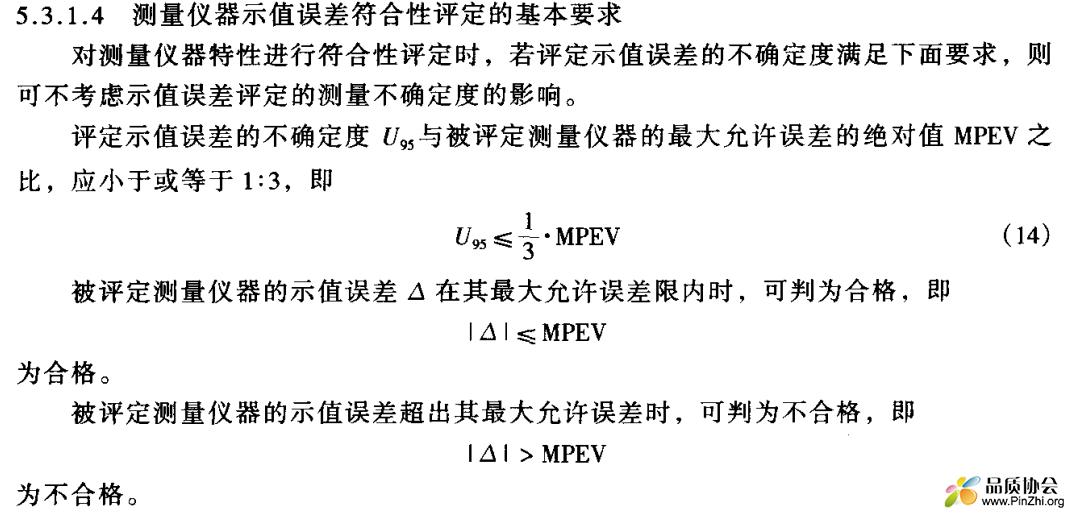

根据JJF1094测量仪器特性评定要求,测量仪器示值误差Δ在测量仪器是否符合要求的评定中,对示值误差Δ的扩展不确定度U95(Δ)所规定的极限值
      在JJF1094中提出的条件是
      U95(Δ)≤(1/3)MPEV
      上式中U95是指你的组合量块的示值误差Δ的扩展不确定度。但也适用于包含因子k=2的扩展不确定度U。MPEV是你所谓的高度量规的最大允差,使用此公式可以倒推你要的结果。
技术规范在给出上述式子时,明确:被评定测量仪器示值误差Δ在其最大允许误差限内时,可判为合格,即
      Δ|≤MPEV为合格。
      被评定测量仪器的示值误差Δ超出其最大允许误差限时,可判为不合格,即|Δ|>MPEV为不合格(其他有关更详细的叙述,请参阅JJF1094)

 楼主| 发表于 2017-11-15 08:52:24 | 显示全部楼层
whoseyoung 发表于 2017-11-14 16:01
根据JJF1094测量仪器特性评定要求,测量仪器示值误差Δ在测量仪器是否符合要求的评定中,对示值误差Δ的扩 ...
收到!待我研究下!谢谢!
