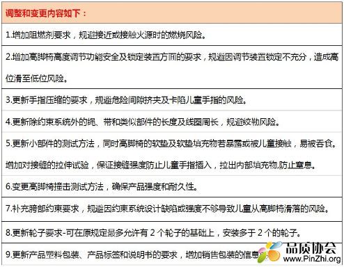

2017年7月,欧盟标准委员会(CEN)批准发布儿童高脚椅标准EN14988-2017,取代EN 14988-1:2006+A1:2012和EN 14988-2:2006+A1:2012,并于2018年7月31日正式实施。该标准包括儿童家用和非家用高脚椅,豁免用于医疗目的的特殊高脚椅。儿童高脚椅适用于3岁以下儿童,用于儿童喂食和进餐。考虑到欧盟安全2013/121/ EU决议中列出的产品安全危害,修订该标准旨在进一步提高儿童高脚椅的安全性能。

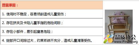

欧盟RAPEX快速预警网站中发布多起高脚椅召回通报案例,造成产品召回的原因主要有:
因此对召回案例中存在的产品安全隐患问题,CEN在结构安全、阻燃要求、塑料包装、标签及说明书方面进行调整更新,尽可能的规避对儿童造成的伤害风险。
