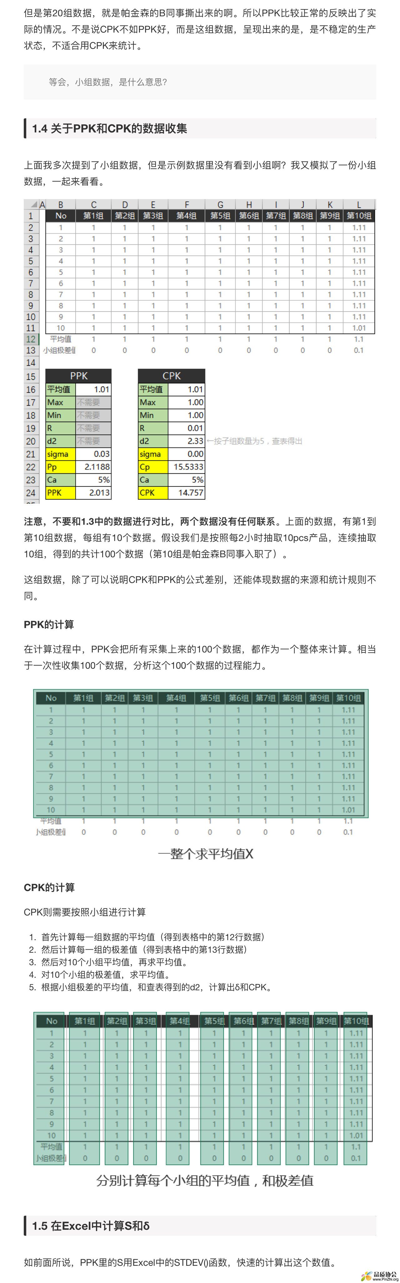

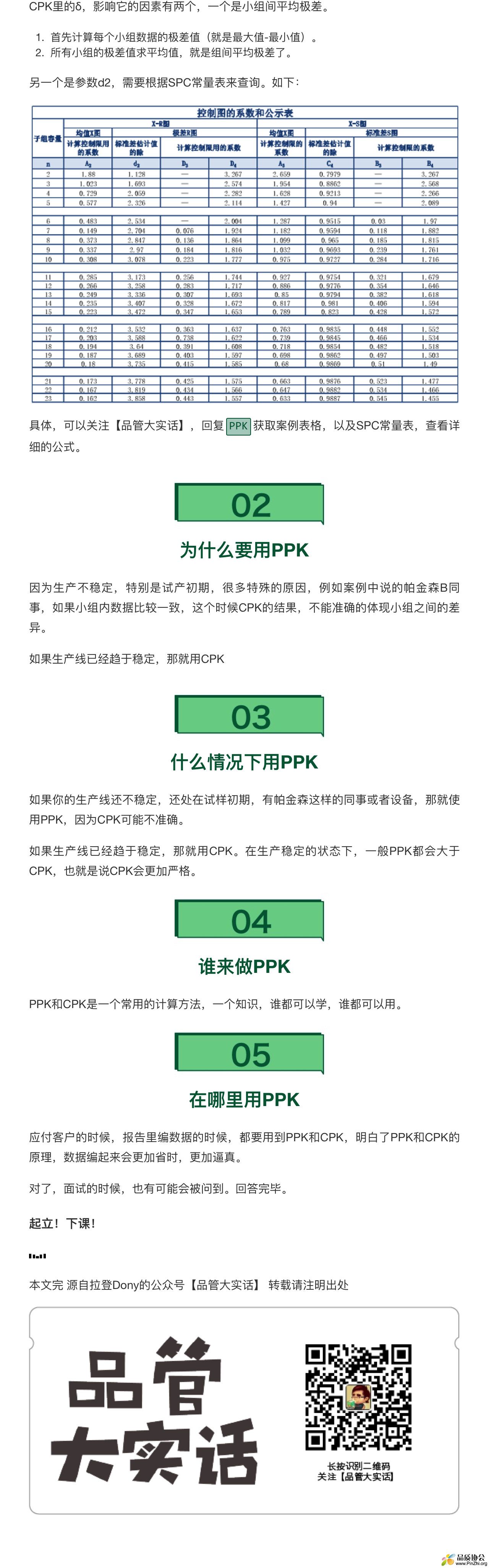

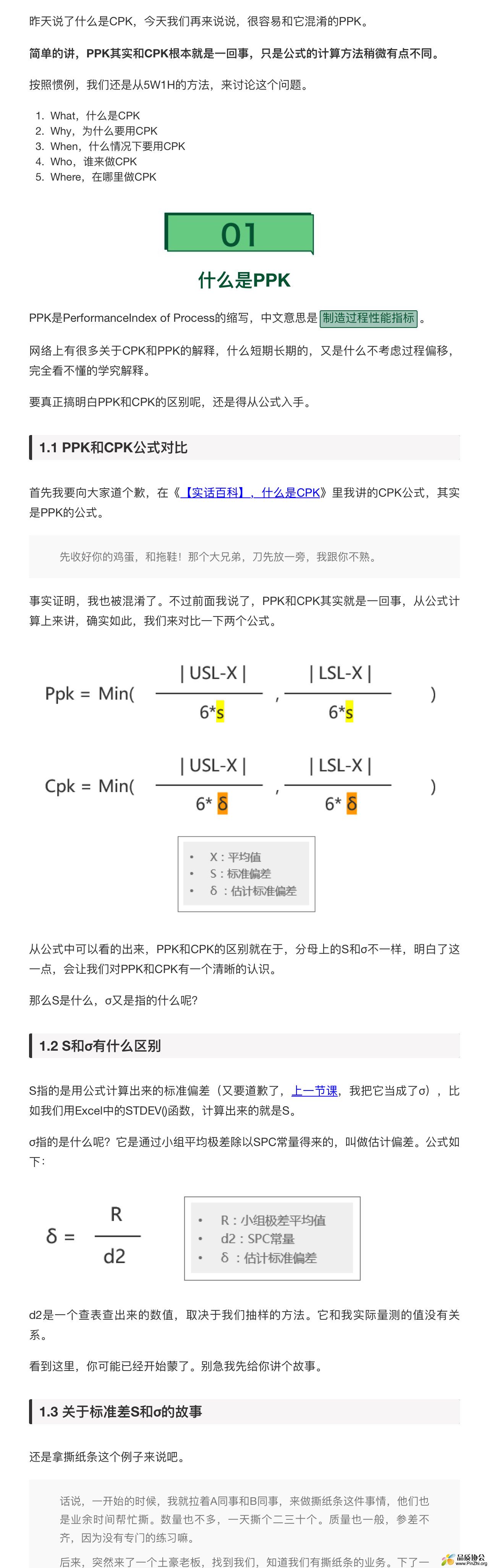

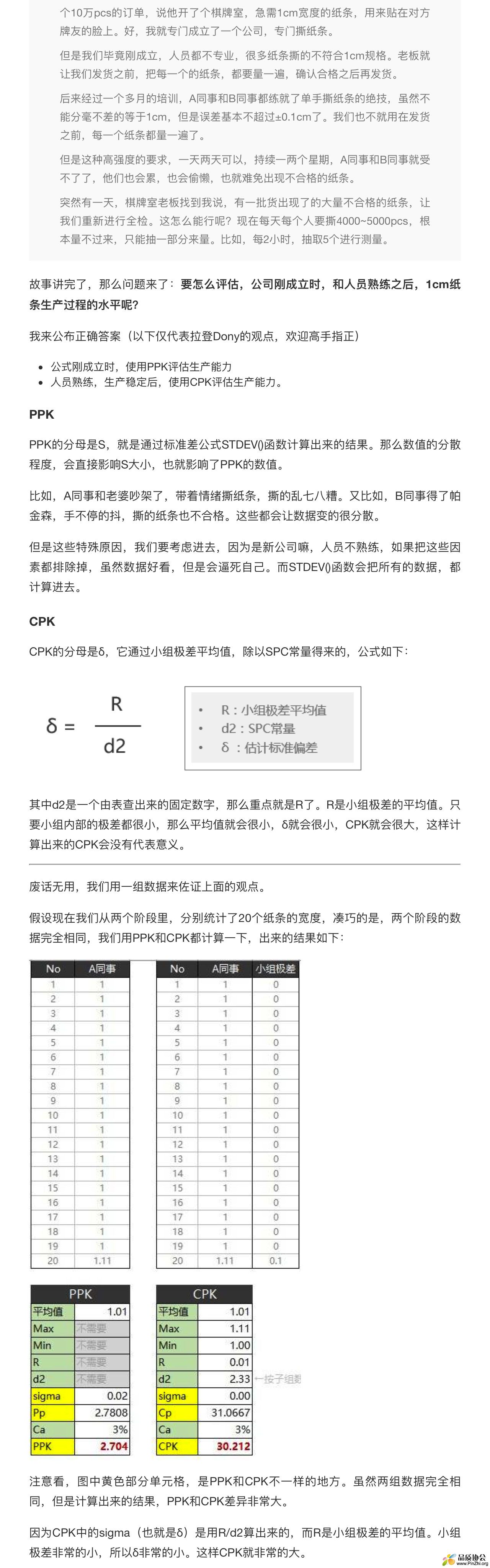

学习笔记一篇,不对的地方,欢迎大家指正
