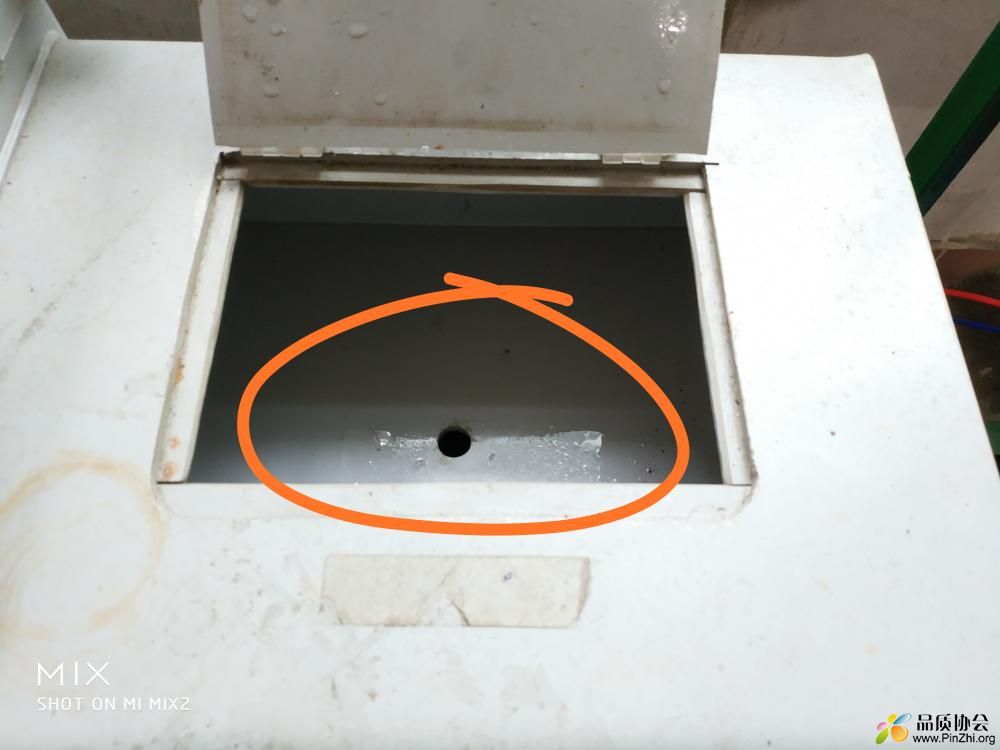

大家好!请问盐雾试验机泄漏盐雾是什么原因?请各位大师发表见解,谢谢!

水封不行了,你可以提供给大家你泄露的部位吗?

盖板没有到位,或水封水位欠高,或是泄漏点腐蚀

盖板和水封都没有发现什么异常,前个礼拜还是好的,就在前天突然泄漏盐雾

合盖过程请缓缓下降在进入水封时越慢越好,你再试试,盖子入水过快,水封会被破坏

重点还是水封

如果是双侧气缸撑杆,需要矫正气缸活塞杆伸出的长度

首先确认泄露部位,才能找到根本原因。

这个就是泄漏的位置照片

你这个难道是通风孔?
