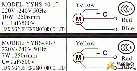

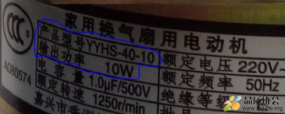

最近碰到一个问题,虽然本人对电子不是很懂,但是感觉这个太奇怪了,感觉被供应商忽悠了。YYHS-40-10电机马达的输出功率是10W,但是供应商告诉我居然可以达到33.8W,YYHS-30-7电机马达的输出功率是7W, 但是供应商告诉我居然可以带27.6W。个人认为,应该带不起来的,即便能带起来,这样过载是不是应该会挂掉。感觉他们的测试报告造假,请大家指教,是不是被忽悠了,谢谢!
YYHS-40-10
YYHS-40-10
YYHS-40-10
YYHS-40-10

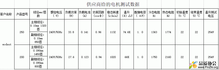

下面是供应商给的测试报告,这个产品对应的标准是GB12350-2009《小功率电动机的安全要求》,具体对应的温升要求参考下表。
供应商给的电机测试数据
供应商给的电机测试数据

有问题,电机的负载功率超出额定功率时会容易烧电机。一般做测试,负载功率要在额定功率范围内进行测试,表示在正常安全运行的情况下运行电机。

再补充一点,现在都超了差不多三倍了,肯定已经烧电机了。

建议过去现场看。一要看清楚测试电机是不是正确的?二要确定负载功率供应商怎么计算(一般是实际功率=实际电流IN*实际电压UN*根3*功率因数)?
如无法去现场确认,可让供应商出具第三方测试报告,或者让供应商提供更多的证明材料,而不是一句“没问题”就可以了。
