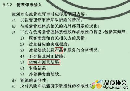

ISO9001:2015条款9.3.2管理评审输入(详见图1):
3)过程绩效以及产品和服务的合格情况
5)监视和测量结果
上述3)中说到的产品的合格情况与5)监视和测量结果的区别在哪?监视和测量结果不就是产品的合格情况吗?
请指教!
谢谢!

发表于 2018-6-7 11:38:38 | 显示全部楼层
产品的合格情况:比如说 你的出厂合格率  零部件一次合格率
监视和测量结果:内部审核结果、绩效指标监控结果、质量目标完成情况等

发表于 2018-6-7 10:46:46 | 显示全部楼层
3)→针对体系过程、产品放行符合性
5)→针对评价体系有效性
以上个人理解

 楼主| 发表于 2018-6-7 15:06:06 | 显示全部楼层
监视和测量结果:内部审核结果、绩效指标监控 ...
监视和测量结果:内部审核结果、绩效指标监控结果、质量目标完成情况等(审核与目标已单独说过了)
