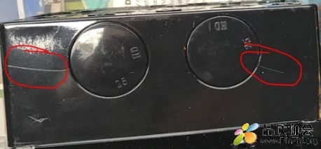

供应商说结合线很难改善,高光面,黑色的,所以比较明显。
请问这个高光面的注塑件结合线(weld line)可以改善吗

模具设计问题,设计的时候应该放到背面或其它地方,现在很难动了,娘胎里带出来的毛病

注塑模具入口變更,需要改動模具

通常高光面結合線都特別顯眼,沒有咬花都躲不了的

模具设计的问题,从娘胎带出来的毛病。

模具设置问题,用模流软件仿真一下,看怎么改合适
