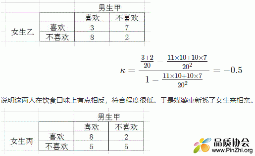

κ 是如何计算的?我们直接上栗子。假设我们有两个对象,对,对象,男生甲和女生乙,相亲。媒婆想知道他们两个能不能处得来,首先就想问能不能吃到一块去。就分别问两个人二十道菜,他们只需回答“喜欢”或者“不喜欢”这道菜。媒婆非常认真,做了下面的表:
越接近1,两者越一致、越吻合。换句话说,男生甲和女生乙是有缘人!我们喜欢一样的东西,也讨厌一样的东西。
接近0,表面两者之间符合偶然的预期。换句话说,男生甲和女生乙是路人!
接近-1,表面两者之间的相符程度非常低。换句话说,男生甲和女生乙是冤家,死对头!我喜欢你讨厌的东西,我讨厌你喜欢的东西。
具体来算两个例子。
这次一算Kappa系数,发现有0.3,虽然不是很高,但是说明口味还是比较接近的。

发表于 2022-3-17 08:23:11 | 显示全部楼层
讲解的挺好的,所以KAPPA是一种评估属性MSA一致性的方法。不过KAPPA不光只有Cohen's KAPPA,还有Fleiss KAPPA哦,而且Fleiss应用更广泛,它能评估两个以上的评价人的一致性程度,Cohen's只能评价两个。

发表于 2018-7-27 09:57:40 | 显示全部楼层
如果是评估三个或以上对象的一致度呢?通用公式有没有
