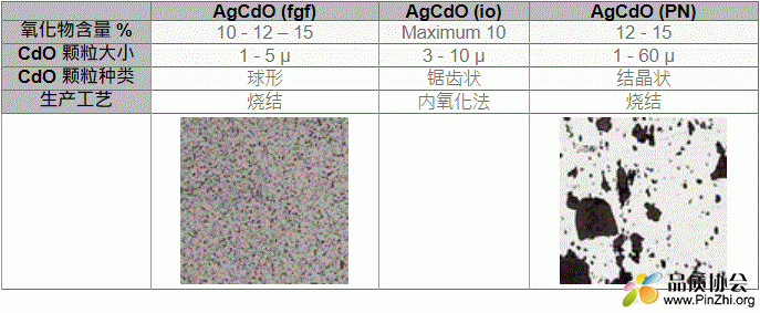

AgCdO触头材料力学物理性能及应用
银氧化镉(AgCdO)
银氧化镉(AgCdO)
AgCdO (fgf)AgCdO (io)AgCdO (PN)
含量%1012151012
理论密度g/cm³10.2110.1610.0810.2010.16
维式硬度(退火后)6466686047
度下的电阻率at 20° C Ω mm²/m0.02020.02070.0220.0220.0204
导电性at 20° C % IACS8583787884
导热性W/mk368362355293362
