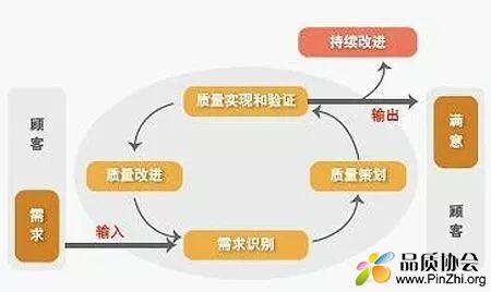

在今日的竞争环境中,忽视质量管理问题的工厂企业无异于自杀,因此必须要做好质量管理,通过优质的产品在市场竞争中体现出自身产品的优势和规范的生产管理能力,才能获得更多的优质客户的青睐。
工厂企业想要追求质量效益,实施名牌战略,获取长期竞争优势,首先要拓宽管理跨度,增进组织纵向交流,优化资源利用,从而降低各个环节的生产成本,并且能够提升品质管理人员的能力与技巧。质量管理要求全员参与,注意明确责任,采取适当的激励和约束措施,把“零缺陷”质量意识注入每位员工的血脉之中。
然后制定完善质量管理组织制度和管理措施,先进的管理方法并持续改进,建立一套完整的程序并能持之以恒。质量改进过程的成功依赖于认真和系统的教育以及实施行动:抛弃固定观念;不说不行的理由,寻找可行的方法;能做的先做,不要等到万事俱备;发现错误,立即纠正;改善,不花钱也可以做到;多问几个为什么,寻找真正原因;发挥众人智慧,团队作战;实际去做,而非夸夸其谈;没有“想法”就是没有“能力”;改善永无止境。
只有不断对员工实施培训,营造持续质改进的文化,塑造不断学习、改进与提高的文化氛围以提升各位的思维方式和对事物的各种认识和处理能力,才能达到个人和企业双赢的目的。
我们都知道,产品质量是我们每一个职工生产出来的,而不是质检员检出来的!因此产品质量的提高需要每个员工的共同努力、共同参与。员工应多观察、勤思考,主动学习操作技能,提高自身素质,加强每一道工序的生产过程控制是我们主要控制手段,通过层层把关,减少不合格品产生,从而提高产品质量,减少过程浪费,提升产品竞争力,下面结合自己的看法浅谈一下如何加强过程质量管控。
生产过程的质量控制主要从三个方面来控制:
1.事前控制,是一个经由对投入的资源和生产需符合产品条件的质量控制;
2.事中控制,对生产过程及各环节的质量进行控制;
3.事后控制,对所完成的产品的质量检验、控制与统计分析。
