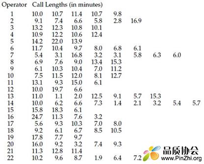

公司里的呼叫中心负责接听客户的来电,我们选取了某一天早上10点到11点的数据,在这个小时里,22位接线员共接听了108个电话,并记录了每个电话的通话时间,具体数据如下:

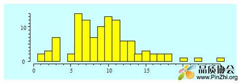

这些数据并没有时间上的序列关系,因此选择直方图对数据进行初步分析如下:
观察上图,你会发现我们把5分钟作为了一个区间。
直方图的关键就在于,如何选择最合适的区间?以获得足够的分辨率,并展示出数据的分布特征。

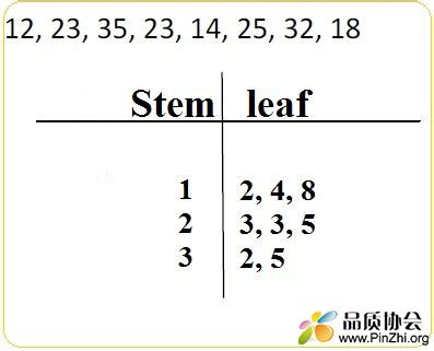

茎叶图的思路是将数组中的数按位数进行比较,将数的大小基本不变或变化不大的位作为一个主干(茎),将变化大的位的数作为分枝(叶),列在主干的后面,这样就可以清楚地看到每个主干后面的几个数,每个数具体是多少。
茎叶图与直方图类似,但是它能展现出所有的数据细节。

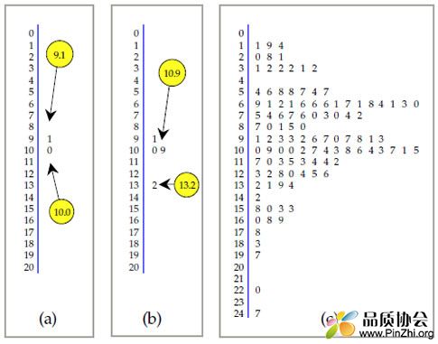

回到我们的这个呼叫中心的例子,根据数据作出的茎叶图如下:
解读一下这张茎叶图:
3.2分钟到5.4分钟之间是没有数据的,说明如果3分钟解决不了的问题可能已经较为复杂了,需要5分钟以上才能解决。
我们看到在6分钟与10分钟都有一个波峰,代表了两个不同的类别。
现在,仅凭3.2分钟到5.4分钟(1.2分钟间隔)我们就应该知道,我们的分辨率要细致到足以识别这个重要信息才有意义,因此,在画直方图时,我们选择的区间间隔应该是1分钟,得到的图如下:
至此,我们呼叫中心数据分析的目的基本达到了:
客户的来电至少包含了三类问题,第一类:简单问题,3分钟内能解决;第二类:略复杂问题,6分钟左右解决;第三类:复杂问题,10分钟左右解决。
识别出这些有价值的信息后,我们就能更有针对性地处理我们的工作,分层处理客户问题,设置更具针对性地绩效管理指标了。
