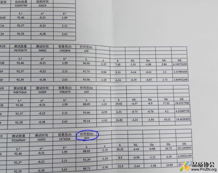

做了829个小时,1 W/m² 340nm,请大家看下这个产品怎么样?抗老化UV效果如何?

这个还这么认真??第一次见过,,只要目视没明显差别,就判断OK了

这还有测试报告的,厉害了

除非是接触UV灯的胶件,外观件没有明确标准,各个企业自己制定而已

UV还有这样的报告出?见识了
