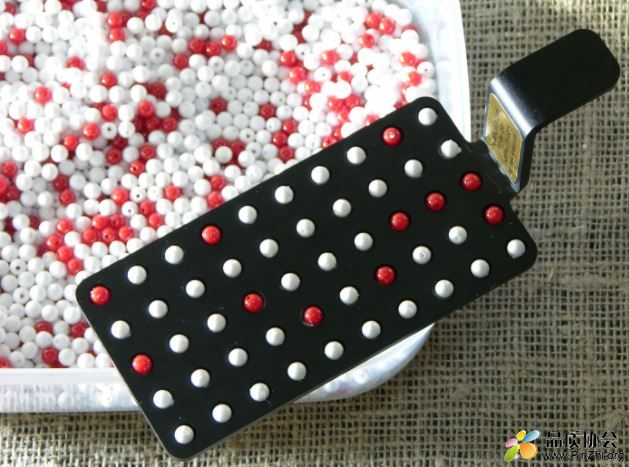

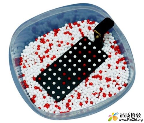

红珠实验非常简单,基本步骤介绍如下:
  • 将8000个白珠子和2000个红珠子充分混合在一起
  • 使用一把有着50个小孔的铲子去铲这些混合好的珠子
  • 拿出铲子,每个孔里都会有一粒珠子,分别数一数白色和红色的珠子各有多少个并记录,白色珠子越多则绩效越好
  • 换人重复上述操作并记录,共四个人,此时第一轮实验结束
  • 按照上述流程,重复四轮

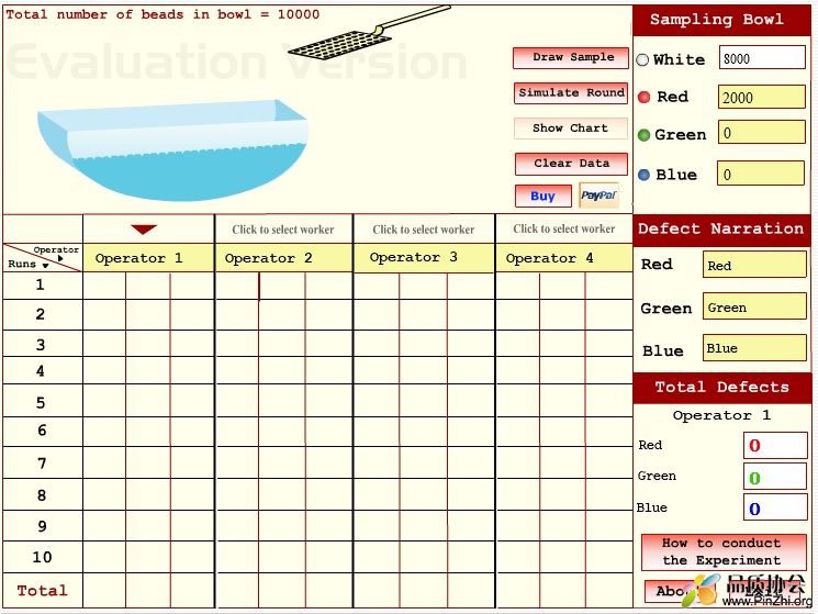

接下来,我将使用一个在线红珠实验模拟器来演示实验过程。
模拟器界面
设定白球8000个,红球2000个,四位操作人员,最多可重复10次

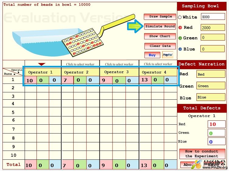

第一轮模拟

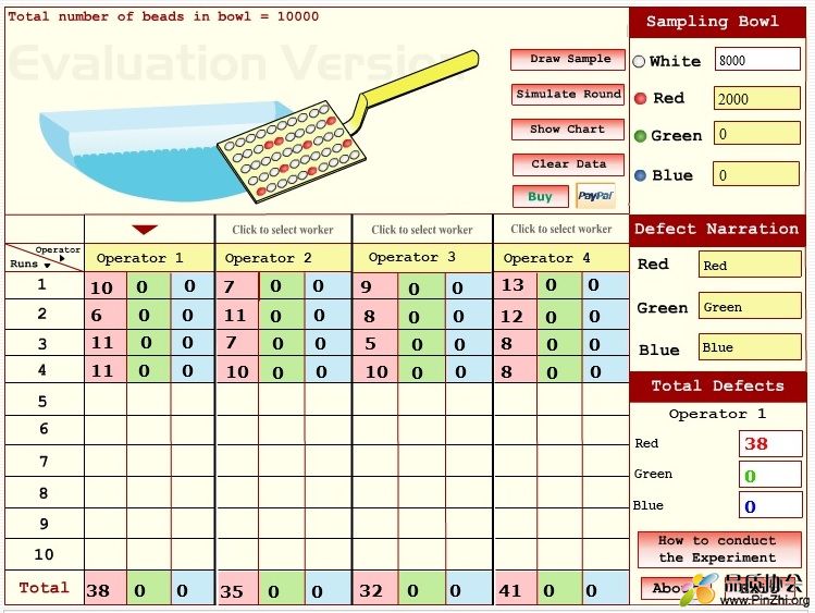

点击“Simulate Round”,系统随机模拟出每个操作人员铲球的结果。
重复模拟得到共四组数据
实验到此就结束了,有几个问题需要大家的思考:
  • 第四位员工铲出了41颗白珠子,比最少的第三位员工多了9颗。问题:我们在工作中是不是会表扬第四位员工,批评第三位员工?
  • 还是第四位员工,他在前两轮表现得非常出色,得到了13颗和12颗白珠子,但后两轮都只得到了8颗。问题:我们在工作中是不是会认为这位员工绩效下降了?
  • 员工们的表现差异很大,每次铲出的白珠子从5颗到13颗不等,分布很广。问题:我们这时是不是会认为整个工艺过程不稳定?改善没思路?

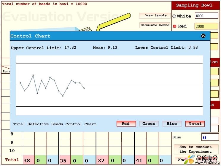

带着这些问题,我们再来看一张图:
点击模拟器中的“Show Chart”按钮,系统自动生成了一张大家熟悉的控制图。
Mean均值:9.13
Upper Control Limit控制上限:17.32
Lower Control Limit控制下限:0.93
结论:
  • 整个过程是受控的,稳定的
  • 员工之间的表现差异与他们本身的能力无关,是系统决定的!
红珠实验总结
  • 员工的绩效波动,很多情况下是系统决定的,与员工的努力程度无关
  • 在过程已经受控的情况下,员工无法对整体产生显著的影响
  • 与其所有精力放在内部过程上,不如跳出既定框架。改善来料的质量,使得白珠子的比例更高,那么所有员工的绩效都会提升
现场管理者在面临绩效提升挑战时,不应该只盯着员工的表现,而应该退后一步,分析整个系统的问题,输入的问题,只有这样,我们才能得到更多的白珠子,于混沌中找到出路。
