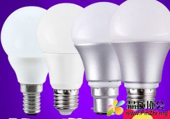

节能灯和LED灯e27和e40有什么区别?E14,E27,E40,B22规格
节能灯和LED灯比较常用的是螺口灯座,如:E14,E27,E40,字母E是为了纪念爱迪生(EdISOn),后面的数字指灯头直径规格。如:灯头大径26.15 - 26.45,灯头小径23.96 - 24.26.灯口大径26.55 - 26.85,灯口小径24.36 - 24.66,单位mm。普通家用的一般是E27,E40的一般是工程上的大W数的灯。
至于B开头的节能灯和LED灯类型,卡口灯/插口灯用B表示,后面数字还是表示灯头最大直径,如B22。
