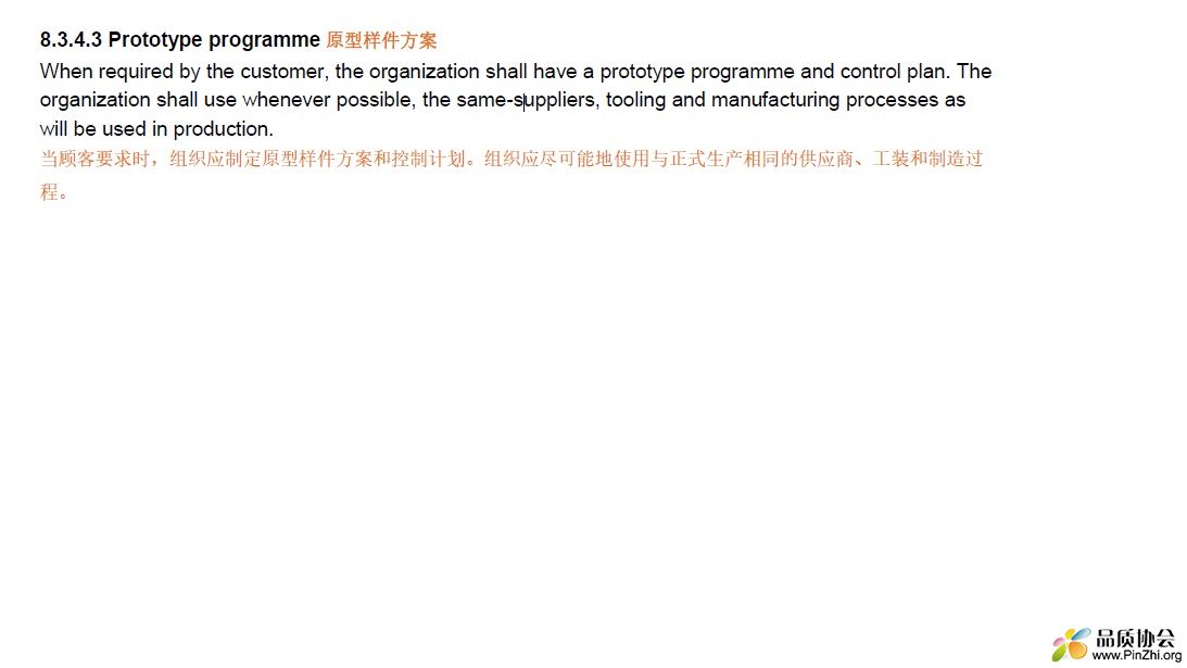

请教一个问题:
在IATF16949-2016中,8.3.4.3中描述原型件(Prototype)要使用与正式生产相同的供应商,工装和制造过程。在Prototype阶段,很多都是手工打造,机加工,主要是为了验证设计
我印象中,使用正式的工装应该在试生产(Pre-Lunach)阶段呀。
请指教!
265
10931
10661
发表于 2018-7-27 09:12:08 | 显示全部楼层
不要忽略前边一句话“当顾客要求时”,,这是特例,是主机厂给自己留的一个活话,也是留给自己一种特权,,如果你的顾客没有针对原型样件的特殊额外要求,则你可以按自己的制作样件的内部规定执行即可。
