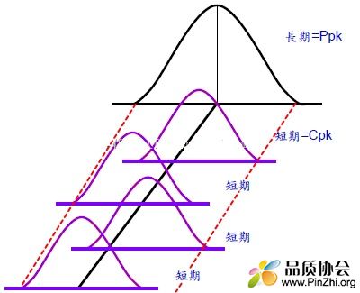

1.PPK與CPK有何差異?Ppk 與Cpk其實都代表產品的製程能力,只是計算時所採用的標準差不一樣。Ppk採用全變異(包含組內與組間變異),而Cpk採用組內變異。Ppk計算Pp,而Cpk計算Cp。
圖一
圖一
老洪我個人認為,既然Ppk屬於長期指標,而Cpk屬於短期指標,那只要把短期指標穩定住了,長期指標不是就會跟著穩定?而且根據北美三大汽車廠SPC技術手冊,一般要求Ppk≧1.67,Cpk≧1.33。若客戶有特殊要求時,根據客戶要求訂定之。也就是說Ppk一般會比Cpk來得高。深入了解Cpk與Ppk的要差別

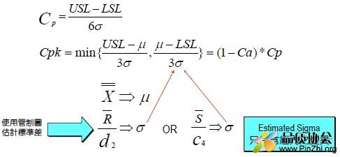

Cpk計算式(管制圖):
下面是計算管制圖的【x̄-R chart】或【x̄-σ chart】時Cpk的計算式,其標準差(σ)的計算式分別為(R-bar)/d2或(S-bar)/C4,這裡的d2及C4可以查表得到,所計算出來的標準差(σ)為組內變異的推估值。
d2及C4查表(老洪我還是不清楚這d2及C4到底是如何計算出來的?)
{有其他之朋友提供意見說 C4=4(n-1)/(4n-3),n為抽樣數,查了一些資料後發現,這個公式必須在n>25時才能成立,而且也只是一個近似值。}
例如於一分鐘內從製品中抽出5件樣品,此5件樣品的最大級距(R)或標準差(S)與其他組別的R或S一起計算得平均值(R-bar)或標準差(S-bar),再除以的d2或C4就可得算標準差。

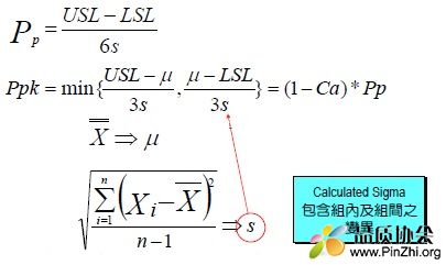

Ppk計算式(管制圖):
Ppk的計算就是把管制圖內的每個小組(subgroup)中的每個數據通通納入計算,其標準差的計算其實就是我們一般所比較熟悉的個別數值減去平均值的平方加總後取平方根的值,可以使用Excel的公式STDEV()計算得到。
所以,Ppk的變異其實包含了短期的「組內變異」與隨著時間變化的「組間變異」,Ppk也代表整個生產的總體品質指標,以下圖來說明,每一個時期的抽樣都代表一個分佈,隨著時間的變化,個時期的分佈會有些偏移,管制圖的目的之一就是要抓出偏移過大的分佈,所以計算的是組內的標準差,而Ppk則是代表整個時間內的品質狀況。
這也是為何會有人主張新產品試產的時候使用 Ppk來管制,而量產穩定後的產品使用Cpk來管制的道理,因為試產的品質每個小時的品質差異可能都非常的極端,使用Cpk根本就管制不了,只能在所有的產品生產完畢後計算其整體的Ppk來了解其整體品質狀況。
以上也是為何老洪我認為Ppk根本就沒有多大的用處,因為計算整體品質就代表產品已經生產完畢,沒能即時抑制不良品的發生改善良率,而導入Ppk觀念也只是徒增大家的混淆與困擾而已,因為就算老洪我說完,還是很多人弄不清楚Cpk與Ppk有何差異?何時該用Cpk?何時該用Ppk?為什麼Cpk計算不是用STDEV()計算而得,而是查表先取得d2與C4才能得到?

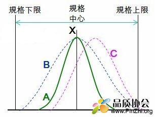

下面A、B、C三個分佈曲線。
§ 曲線A應該擁有最佳製程能力,因為其製程中心與規格中心剛好重疊,而且分佈又窄,只需要持續觀察即可,不需要做任何的調整。§ 曲線B的製程中心雖然也落在規格中心點,但其分佈有點寬,幾乎快超出規格的上、下界限了,需要密切觀察或進行改善。§ 曲線C的製程中心雖然偏掉了,但分佈比曲線B來得窄,所以只要稍微調整一下製程,讓製程中心可以接近規格中心就可以解決問題。Ppk就是往上加一級對了,因為Ppk的值計算出來同常都比Cpk來得高。
