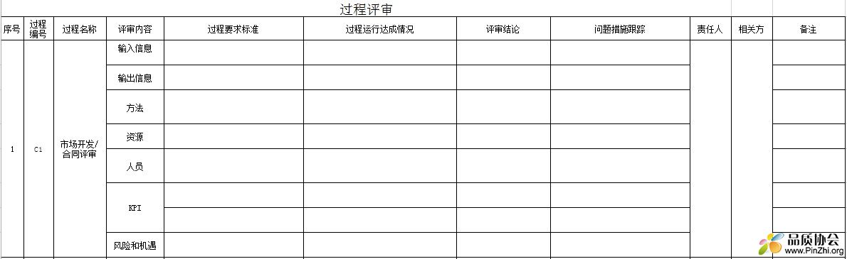

求哪位大神指点一下如何做新版ISO/TS 22163过程绩效评审?是否有固定的模板可以分享?多谢了!

过程评审,参照过程“九宫格”(代替乌龟图)预设的各因素,结合过程实际运行情况进行评价。有个表格供参考:
至于过程九宫格,到我的空间去看;也可以在发帖中搜。

我们一阶段审核时候老师说的,过程评审无固定的格式,只需要review KPI是否实现?过去1年内有什么问题?包括内外部事项,把问题列明,看程序上有什么改进,有一个输出就可以。
