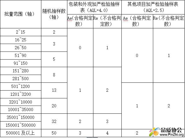

我们公司是做焊带的,每批的单位是按轴计算的,出货抽样标准根据GBT2828.1设定如下,请各位路过的大神帮忙看下,有问题吗?非常感谢
正常抽样标准如下:
加严抽样标准如下:

主缺和次缺呢

对的,这点还真忘记了,谢谢
