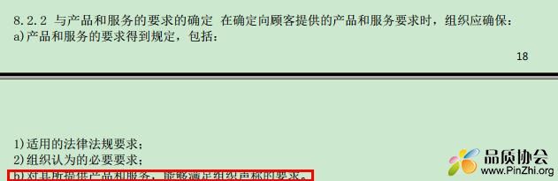

9001/16949标准8.2.2条款“产品和服务的要求的确定”b):对其所提供的产品和服务,能够满足组织声称的要求。见图1.
我认为这句话,应该放在8.2.3条款“产品和服务的要求的评审”中,连产品和服务的要求都没有评审,咋能知道满足组织声称的要求。
请各位发表高见!

你可以试着这样理解
8.2.2 b白话下来就是:公司对外宣称能干嘛干嘛,别人问你,你确定吗?意味着这是对外进行的沟通,你还没拿到订单或客户要求。
8.2.3这里可能包括客户的要求以及公司对外宣称的能力,意味这时拿到客户的要求或者订单后,这个时候组织就要去再做一次评审
以上愚见

挑战9001的严谨性不是那么容易的,除非是15年以上的质量管理经验,否则更多的时候要考虑自己理解的是否有问题。你说的那句话的核心意思是:组织自己要说话算话,不要吹牛。实际上很多企业为了拿到订单,顾客提出要求时,不管什么要求,都说自己能做,目的是先把单子拿到手再想办法。这种做法很可怕,所以,9001先把丑话说前头,a)规定了要先根据顾客要求、法规要求和组织自己的经验确定下来对产品和服务的要求,b)强调组织要说话算话,不要吹牛,离开了b)的原则,8.2.3就没有意义了,8.2.3是在b)的前提下来说的。
