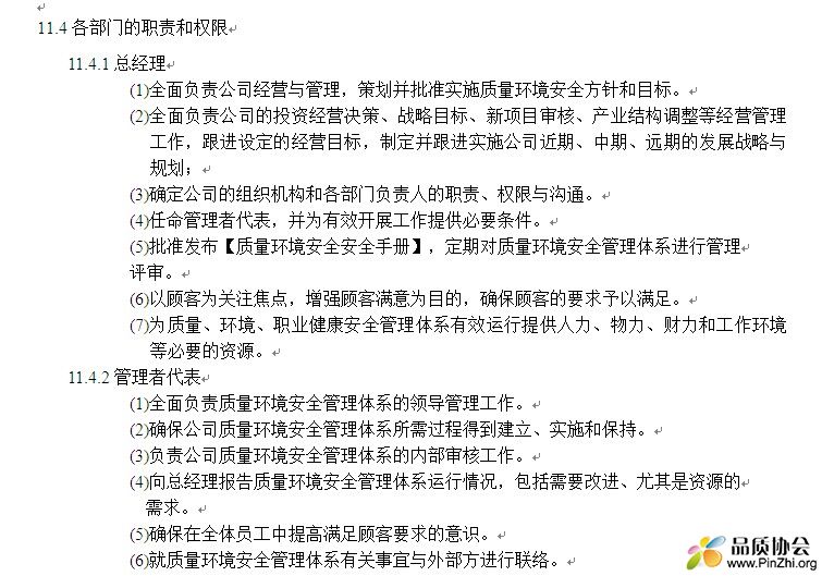

年审时开出一个建议项:
质量环境安全手册各部门责任写得很详细,但未将新标准的相关方、企业知识、风险和机遇控制纳入管理者中执行
附件图片是我们管理手册,请问各位大佬应该怎么改

增加总经理与管代的职责,管代负责组织相关方、企业知识、风险和机遇控制等方面的评审工作,总经理负责相关方、企业知识、风险和机遇控制等方面的措施执行批准,与必要的资源支持。

 楼主| 发表于 2018-8-14 17:32:31 | 显示全部楼层
netgear120 发表于 2018-8-14 13:48
增加总经理与管代的职责,管代负责组织相关方、企业知识、风险和机遇控制等方面的评审工作,总经理负责相关 ...
感谢分析!

把“相关方、企业知识、风险和机遇控制”概念引入文件。

 楼主| 发表于 2018-8-23 14:32:52 | 显示全部楼层
都有,只是说领导职责那一块

管理层未将4.1、4.2的管理放进去,而这一块恰恰是领导层应该重点关注的
