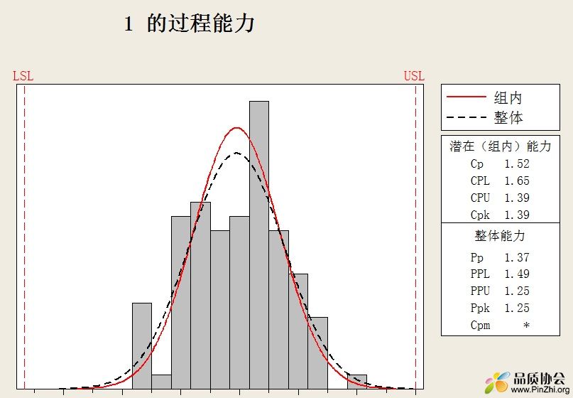

Minitab 的过程能力计算完了后,一般出现组内和整体两条线,是组内高过整体还是整体高过组内?求高人指点,为什么?

数据属于正态分布且满足spc抽样规则 (组内变差最小,组间最大) CPK恒大于等于PPK, CPK 对应的组内 PPK 是整体。细理解的话可以从CPK 和PPK 计算公式上分析  ,CPK 的标准差算法是 RBar/d2  关注的是组内变差(普通原因) ,ppk  关注的是整体变差(普通原因+特殊原因)标准差算法上存在差异。 具体标准差算法可以看 狮子 的帖子。

非常感谢,得慢慢领会。谢谢
