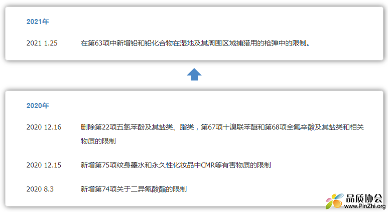

     欧盟委员会于2021年1月26日在官方公报上发布Reach法规定((EC)No 1907/2006)附件17修订案一第(EU)2021/57号法规,新增第63项铅和铅化合物在湿地及其周围区域捕猎用的枪弹中的限制(具体见附件)。
     说明:欧盟REACH法规(EC)No1907/2006 从2006年颁布以来进行了多次修订,仅附件17(XVII)限制物质清单就进行了36次修订,这其中的限制物质也从初期的52项增加到现在的69项。(注:附件XVII中共有75项物质,但部分项号下的物质在修订过程中被从限制清单中删除,项啧未删除。)
REACH法规限制物质清单(附件17)近2年修订历程
REACH 附件XVII
某些危险物质、混合物、物品在制造,投放市场和使用过程中的限制
REACH(附录17)---限制物质清单75项(截止至2021-01-25).rar (1.04 MB, 下载次数: 24, 售价: 3 品质币)

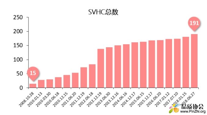

2.SVHC,即Substance of Very High Concern(高度关注物质)的缩写,是欧盟REACH法规规定的一类有害物质。截止2018年6月27日,已更新至19批,191项。
