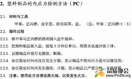

 楼主| 发表于 2017-12-25 11:03:14 | 显示全部楼层
检测PC塑胶产品的内应力方法应该是:
四氯化碳和酒精,1:1或4:6配成溶液,浸泡PC制品,观察裂纹出现的时间和大小,这是目前常用的方法。但只能用于与标准允应力的制品的比对,不能做具体的量化检测。
所以你必须先确认一批标准允应力的样板,用这个溶液浸泡,观察裂纹出现的大小和时间,以之做比对标准,来衡量以后的抽样件。对ABS,pc/abs,也适用。

 楼主| 发表于 2017-12-25 20:37:53 | 显示全部楼层
壳体内应力测试作业指导书
*壳体批量注塑时,需要进行内应力测试,如测试OK方可批量生产
测试步骤一:
戴上手套及口罩做好防护工作,再依据产品材料类型,配置溶液,如:
PC+ABS(乙酸乙酯+甲醇=2:3配方)
PC(甲苯+无水乙醇=1:3配方)
ABS(冰醋酸)
PC+20%GF(甲苯+正丙醇=2:3配方)
测试步骤二:
针对直板机;面壳、底壳须互相配套并装上主板,再按机型将电批扭力调较至0.8±0.2KG范围(针对翻盖、滑盖机型的面壳、底壳、装饰框之类部件需要组装在一起进行测试,电池盖则不做此项测试)
测试步骤三:
按照材质将产品放置在溶液内浸泡15分钟(PC+20%GF浸泡5分钟),所测部件要完全浸泡在溶剂中,不能露出部件, 15分钟(5分钟)后将样品取出并放在水中,将残余溶剂清洗干净,放置常温下自然风干(时间为10分钟)。再用电批将螺钉取出拆下PCB板。
详细观察被测试样品,允收标准:
样品不可出现严重变形、爆破、块状崩落,产品表面夹水线处允许有3mm不可见的轻微裂纹(钢片模内注塑件,壳体与钢片接合处允许有轻微裂纹),其余位置一点也不允许有,内部螺母不得有松脱,螺母柱不可有明显开裂等现象.
